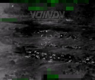

Helikopteres indítást feltételezve - és ha az a heli nem akar ragyogni a légvédelem ernyőjén, és így alacsonyan marad - ott maximum egy koordinátát adnak meg a rakétának indításkor, az meg GNSS/inerciális rávezetéssel megy a célkörzet felé.
Ahogy közeledik, az operátor tud majd konkrét célpontot rögzíteni a visszasugárzott infrakép alapján - ez az eddigi videók alapján lehet végig teljesen manuális rávezetés, de nyilván képes a rakéta önrávezetésre is, ha van megfelelően kontrasztos céltárgy.
Mint pl ezen a videón (itt konkrétan oldalirányban halad a célpont, és automatikus rávezetéssel megy a rakéta a végfázisban):
(a kis "+" jelek a képfeldolgozó rendszer által felismert potenciális "célpontok", azokra mind lehet rögzíteni az automatikus rávezetést)
A képminőség a monitorról felvett videóanyag miatt ilyen fos.
Úgy érzem, sokat fognak még gyártani ebből.
