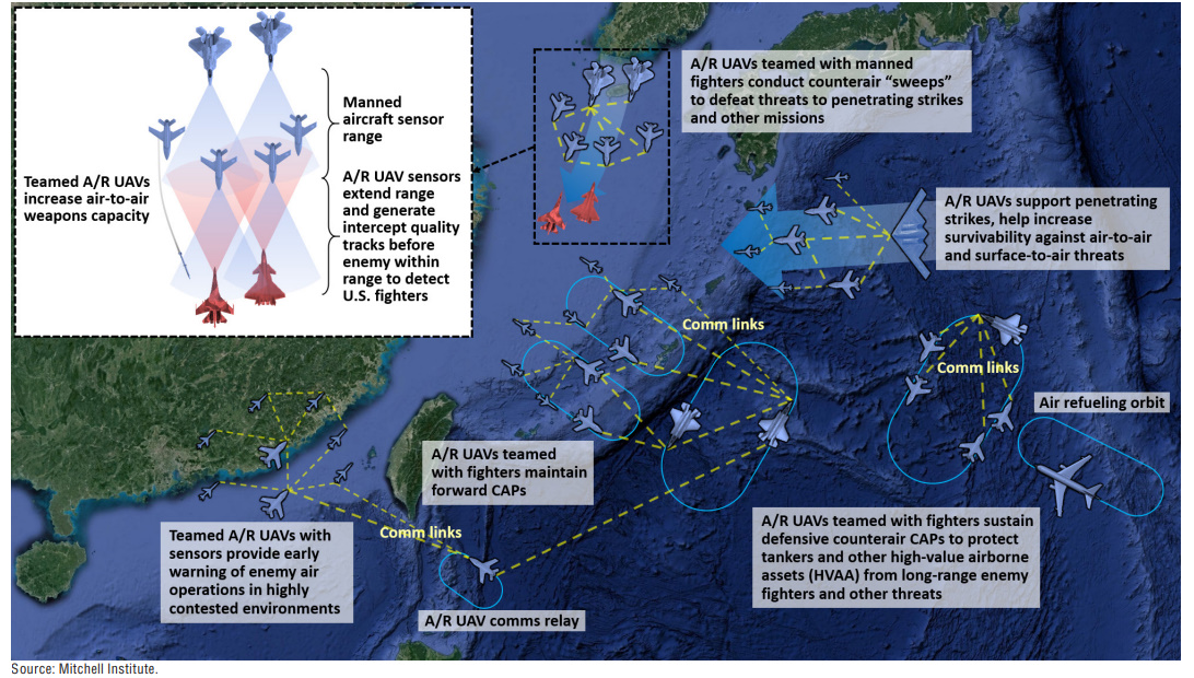

Az ellenséges vadászoknak is van bázisreptere, lehet tudni honnan jönnek, milyen útvonalakon közlekednek nagyjából (saját légvédelem miatt). Emellett azoknak is kell tanker - ezek mozgása nagyon szépen figyelhető. Tudva nagyjából mekkora az ellenség hozzávetőleges hatósugara LO és non-LO konfigurációban, akkor nagyjából ezek ismeretében számítható, egyrészt honnan jöhetnek (mert nem végtelen a hatótávolságuk, főleg, ha eldobálják a póttartályokat LO megközelítés miatt) illetve hova pozícionáld a saját tankerokat és az azokat védő vadászokat. Szóval túl sok lyuk nincs az égen, a hatótávolságok és azok sarokpontjai (tankerek, LO config, felderítési zónák) miatt.
Mert mondjuk egy J-20 század elindul szétcsapni az AWACS/KC banda között, nekik is fel kell szállni valahonnan (ami ismert a hírszerzés által), majd megtankolni valahol (tankerok is indulnak valahonnan + jól követhetőek), aztán onnan kezdhetnek valamerre kolbászolni a taktikájuknak megfelelően - na most a jó elemzők az időjárást, saját légvédelmi zónákat, stb... ismerve tudják pozícionálni a saját gépeiket. Hátrébb vonva --->kisebb támadási ablak a támadónak (de a saját vadászok hatótávolsága is csökken persze).
És innen jönnek a finomságok, a lesbe letett légvédelmi ütegek, a műcélok és EW coverage, stb... - szóval egyrészt nem annyira védtelenek, másrészt mivel annyira értékes célpontok, tudni lehet rámennek és így ideálisak a támadók csapdába csalásához, hiszen biztos, hogy jönni fognak. Az ellennek meg ugye muszály erőket ezek ellen küldeni... számíthatod hol várd őket saját erőkkel.
Igen és?Tudod ha a saját vadászaid 30km-ről érzékelik az ellent de az ellenség a tankert adott esetben 100+km-ről és teszem azt 60km-ről tüzet is nyithat rá akkor az jön ki,hogy marha sok védővadász kell ha indítás előtt akarod elkapni az ellenség vadászait.

Csak úgy
Enn1GMsUYAEUr-p
