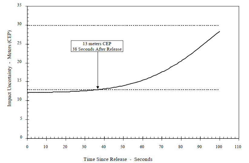

Ha a zavarás miatt nincs GPS-jel, akkor INS navigál a GPS-es fegyvereknél, aminek a pontossága idővel arányosan romlik.
Az alábbi ábra mutatja pontosságot JDAM esetében, ha nincs GPS-jel.
Itt látszik hogy a 40. másodpercig nagyjából tartja pontosságot az INS utána kezd nagyon leromlani.
Tehát a sebesség döntő jelentőségű: a GPS-jel elvesztés után kb. 40 másodperccel el kell érnie a célt a fegyvernek. (Nyilván vannak jobb-rosszabb pontosságú INS-ek, de nagyjából hasonló ütemben romlik a pontosság)
Ezért is volt rossz ötlet a GLSDB, mert lassú!
Szóval a GPS rávezetésű rakéták még nem reménytelenek mert gyorsak és kevés időt töltenek a GPS-zavaró hatósugarában, de a hajtómű nélkül, lassan érkező sikló bombáknak az eredményes bevethetősége kérdéses.
