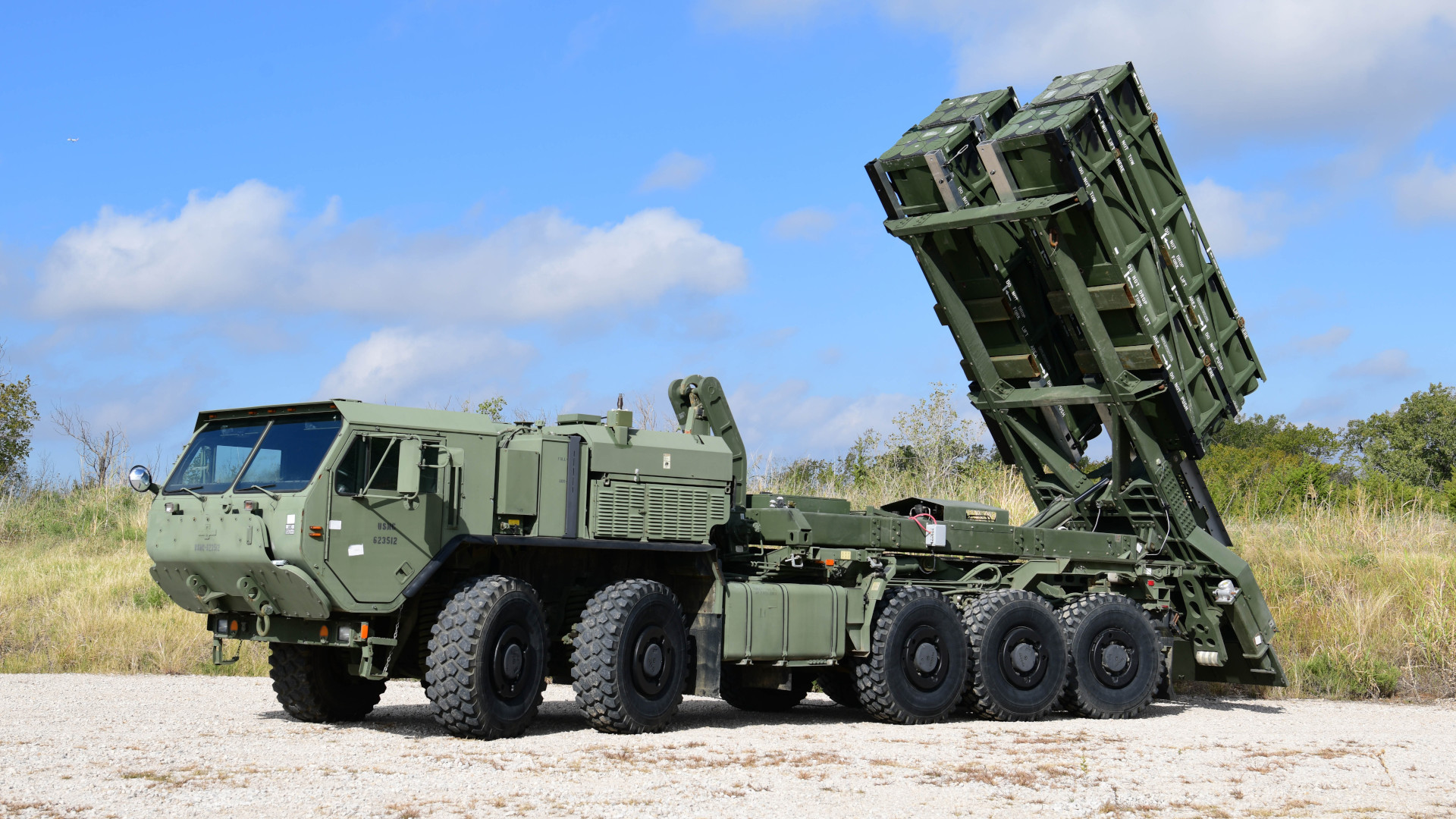

Lockheed Martin displayed the launcher on a U.S. Marine Corps 10×10 MKR18 Logistics Vehicle System Replacement (LVSR) truck...
A new palletized ground-based launcher concept that can be loaded with up to two dozen 227mm guided artillery rockets at a time – four times what an M142 High Mobility Artillery Rocket System (HIMARS) can pack at once.
Légvédelmi rakétákat is tud indítani:
"The launch system is designed to be carried on a 10-wheeled cargo truck and can also fire other weapons, including short-range ballistic missiles and surface-to-air interceptors."

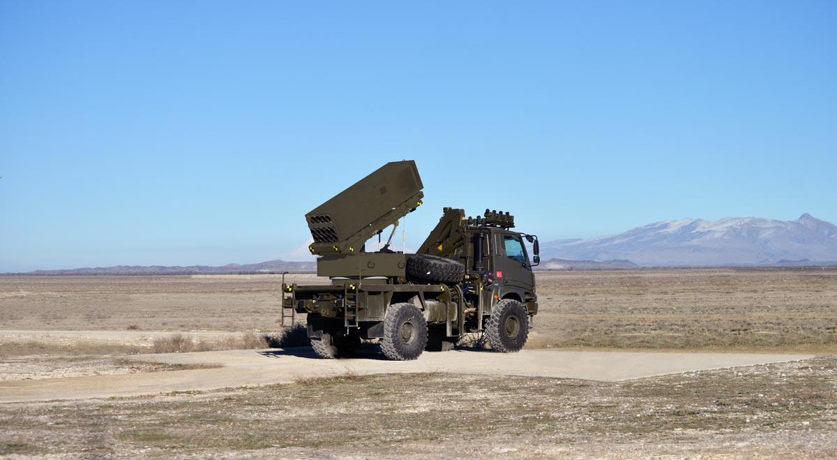

Magyarul csinaltak egy multi platformot amiert majd elkernek egy borsos arat is
Szokásos 'overinnovation', csak hogy jó drága legyen. Borítékolom, hogy amennyiből ebből eleget vennél minderre, abból az összegből simán több dedikált Iron Dome, NASAMS meg PULS batteryt vehetsz majd, sokkal olcsóbb rakétákkal.
21 337
37 156
Nem feltétlen.Ez csak egy inditó egység,amire egy konténeres inditóállványt tettek.Link rendszer mindenképpen rajt van,az nem plusz költség.Egyszerűen a rápakolt konténertől függ,hogy ippen tüzérségi vagy légvédelmi inditó.

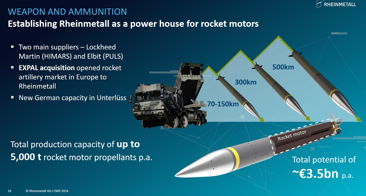

Hát hogy újra "rakétamotor-erőház" legyenek a 2 vh. után.
Onnantól már csak 1 lépés a saját rakéta.
Most is gyártank k. sok féle rakétát!
IRIS-T, Patriot GEM-2, GMLRS rakétákat. Meg most hiperszónkius rakátákat elfogó rakétán dolgoznak. Semmilyen korlátozás nincs rájuk!
MRBM vagy ICBM talán okozna némi morgolódást, de saját atomfegyver nélkül az sem zavar sokvizet...
21 337
37 156
Ezt vajon fogják hagyni a "szövetségesek"? :oops:
Vagy már annyira kiherélték a németeket, hogy akár hagyhatják is?
Az a helyzet,hogy az RM eddig is benne volt 50% résztulajdonnal az RDM-ben.És nem közismert,de az RDM nem csak a "nyugati világ" legnagyobb tüzérségi lőszergyártója,hanem legnagyobb bombagyártója (USAF is tőlük rendel) és legnagyobb rakéta hajtóanyag gyártója is.Vagyis az RM eddig is benne volt egy rakat rakétagyártásban,csak diszkréten és áttételesen.
Mi ebben az újdonság? Az hogy százazföldi és mobil, mert egyébként a hajók rakéta indítótubusai is ilyen multi platformosak, meg a román és lengyel földön felállított szárazföldi légvédelmi cirkálók, amelyek lérakkal, ballisztikus rakéta elleni rakétákkal és támadó robotreplőgépekkel, rakétákkal is felszerelhetők, és senki nem lát bele mi van ott... Nem véletlenül mondták az oroszok, hogy ha nem lehet ellenőrzini, hogyan hinnék el hogy csak "lator" államok elleni rakétavédelem..
