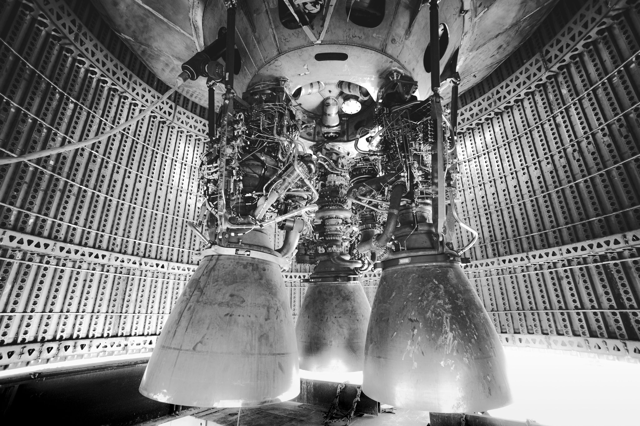

Alul azért nem volt deresedés, mert ott a hajtóművek fészke van kialakítva. A deresedést a tartály oldalfalánál láthattad. Alul kvázi egy "szoknya" van, ami a hajtóműveket veszi körbe, belülről fotózva így néz az a rész ki, ha be vannak a hajtóművek építve:
EFapNVWU8AAnr8d
