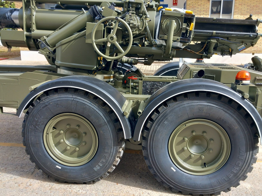

Egyik opció nekünk is lehetne a Donart (AGM).Lehetne L39 és L52 csőhosszúsággal is rendszeresiteni.De éppen igy lehetne a T5 tornyot is igy,két különböző csőhosszal rendszerbe állitani.Stb
AGM L39 csővel teherautó alvázon.
