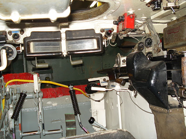

Tisztelt fórumtársak!
Ismét egy értetlenkedő kérdésem lenne:
Több oldalon (orosz és angol nyelvűeken) is olvasom, hogy a T-54-esnek 2 (néhol 3-at is írnak) db 7.62 mm-es géppuskája volt, egy párhuzamosított, és egy előre tüzelő homlokgéppuska. Még a fegyver típusát is megadják: SzG-43. (Tehát NEM a 12,7-es légvédelmi nehézgéppuskáról van szó!)
Létezik ez? Kerestem képeken, még a prototípusokon sem látok homlokgéppuskát. És ki kezelte volna a 4 fős személyzetből? Vagy bennem van a hiba, mert én egy T-34-es szerű, a vezető mellett a páncéltestbe beépített, mozgatható fegyverre gondolok, és teljesen másmilyen kialakítású lett volna? Esetleg mereven beépített?
Ha tényleg volt ilyen, valaki tudna képet feltenni róla?
Igen volt. A járművezető mellett volt beépítve fixen és a botkormányra szerelt gombbal lehetett elsütni. Mivel fixen volt beépítve alíg lehet megkülömböztetni a többi géppuska nélküli T-55-től, mivel csak egy, a homlokpáncélon lévő apró lyuk árulkodik a jelenlétéről.
Ha találok képet felteszem.
Reactions: hurci10
