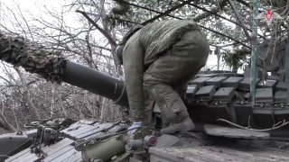

Az út előkészítése és a tüzérségi támogatás: a Vosztok-csoport T-62M harckocsijának legénysége biztosította a motorizált lövészek előrenyomulását Novomihajlovka közelében.
▫️ A burjátföldi srácok által használt modernizált T-62M harckocsik új hőkamerás célzókészülékkel, irányítórendszerekkel, védelmi berendezésekkel és aknavetővel vannak felszerelve.
▫️ Két kilométeres távolságból a harckocsik páncélozott járműveket semmisítettek meg és elfojtották az ellenséges tűzerőt, majd menet közben tüzelve, aknavédelmi vonóhálók segítségével aknazárakban hajtottak végre áthaladásokat. Az objektív ellenőrző felvételek megerősítették, hogy a harckocsik öt egységnyi AFU páncélozott járművet semmisítettek meg.
"A páncélozott járműveket és a támogató járműveket páncéltörő lövedékekkel találtuk el. Mozgásban is folytattuk a tüzelést, a vonóhálók biztonságos utat törtek a rohamcsapatok számára" - mondta a "Don" hívójelű tüzér operátor.
