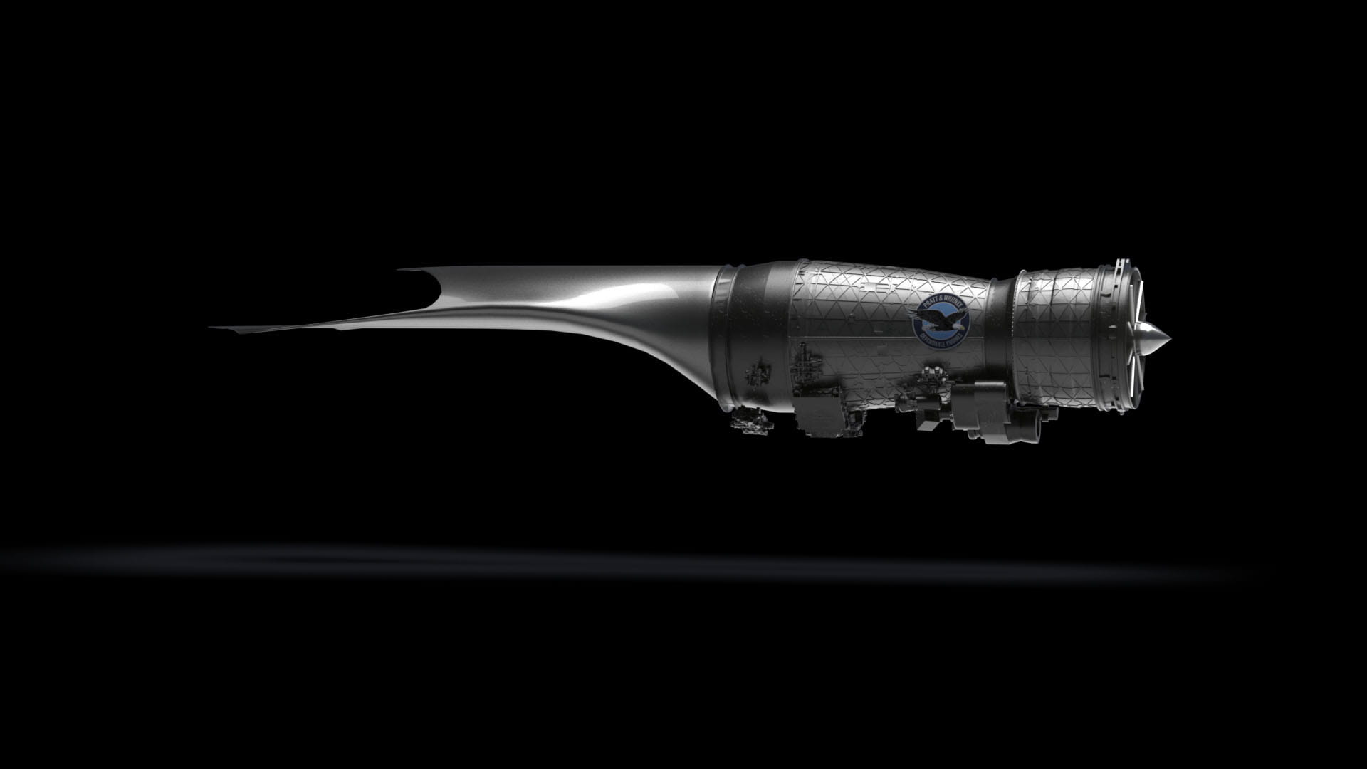

Ha hinni lehet a szép 3D-s infógrafikáknak, akkor a GE-féle XA100-ason a forgórészek azonos irányban forognak.
Ez már az A és C modelleknél is bezavarhat az amúgy igen figyelemre méltó nagy állásszögű manővereknél, de a B modell függeszkedését és rövid nekifutású üzemmódjait már komolyabban érintheti. Ugyanis a precesszió elforgathatja a gépet. Nem véletlen, hogy mind a Harriernek, mind a Jak-141-esnek ugyanúgy kontrarotáló forgórészei voltak, mint az F-35-ösnek (vagy az F-22-esnek) is van.

Next-Gen Fighter Engines
Ami számomra az egyik legérdekesebb volt a cikkben, hogy az NGAD-ba szánt hajtómű, az NGAP (Next Generation Adaptive Propulsion) "eltérő" méretű (tehát valószínűleg nagyobb) lesz, mint az F-35-ösök F135-ös hajtóműveinek cseréjére szánt, de végül nem megrendelt AETP (Adaptive Engine Transition Program) hajtómű.
"The NGAP engines will be “differently sized” than the AETP, Sneden said. The revolutionary F100, which powered the early F-15s and F-16s, had a fan diameter of 34.8 inches, but the diameter of the F135 and the AETP is 46 inches. The AETP was meant to fit in the F-35. "
