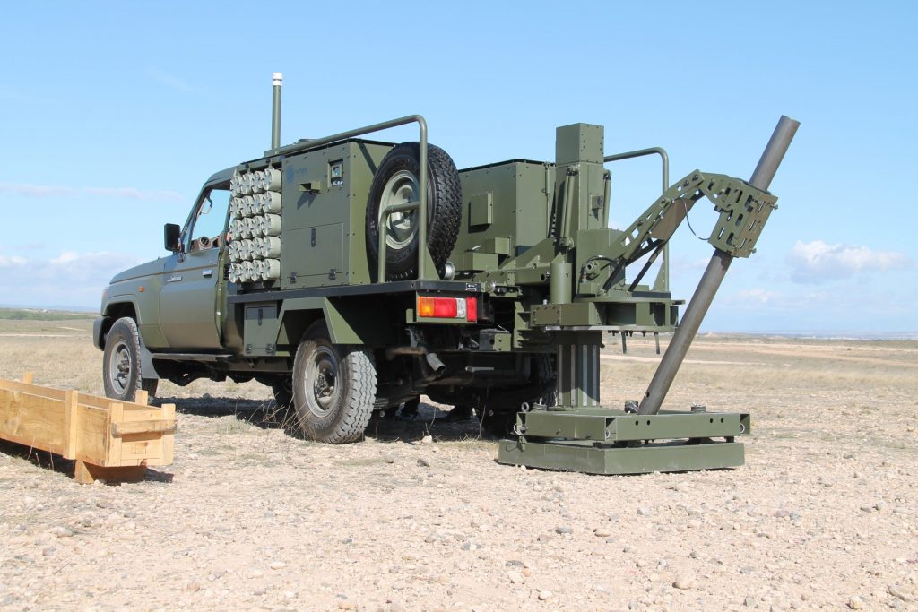

Spanyol ALACRAN önjáró aknavető Ukrajnában...
ezek a járműre telepített hagyományos aknavetők tartós tüzelés esetén amikor az aknavető lövegtalpa egyre mélyebbre hatol a talajba akkor hogy oldják meg hogy a szerkezetbe ne keletkezzen fesuültség esetleg deformáció? ha meg tüzelés közben kienged hogy szabadon mozoghasson (oldás) akkor az mennyiben ront egyéb tulajdonságon? és ha így van ez az oldás fizikai behatásra vagy valami elektromos jelre törénik?
