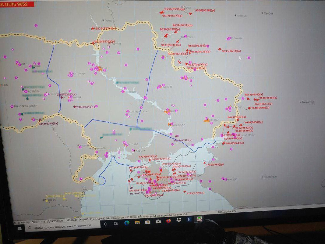

Lehet félre érthető voltam. Nem az SAR üzemmódjuk érdekel, azt próbálnám megbecsülni, hogy hagyományos radarként alkalmazva milyen lehet a mozgócél felderítő képességük.
Lásd. ukrán topik, állítólagos műholdas helyzetkép.
Pl. érdekelne, hogy a nagyméretű amcsi felderítő műhold tudhat-e adott antenna átmérővel és sugárzási impulzussal 1000+ km-ről követni egy 10-100 dbsm hatásos felületű légi célt.
Ráadásul mivel műhold, felülről lát, így a légköri vesztesége is kisebb és nagyobb célfelületre néz rá, mint pl. egy földi radar.

Ez egy valami taktikai munka állomás grafikai képe. Az égvilágon semmi nem utal arra, hogy milyen forrás szolgaltatja az adatot. De szerintem nem is kell túl gondolni a dolgot pláne nem valami sci-fi műholdas radart vizionálni. A már említett A50 + Földi radarokkal ez simán hozható. A saját gépeik jeladói aktivak. Az a pár idegen gép sincs olyan távolságban amit egy AWACS ne tudna lekövetni.

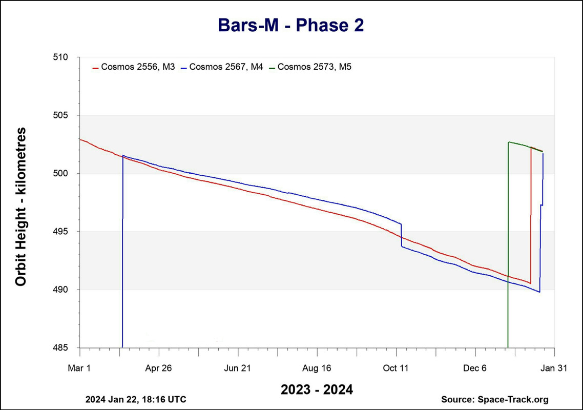

Cosmos 2573 most már biztos, hogy a Bars-M kötelékű műhold miután szinkronizálta palyáját a M3, és M4-el.

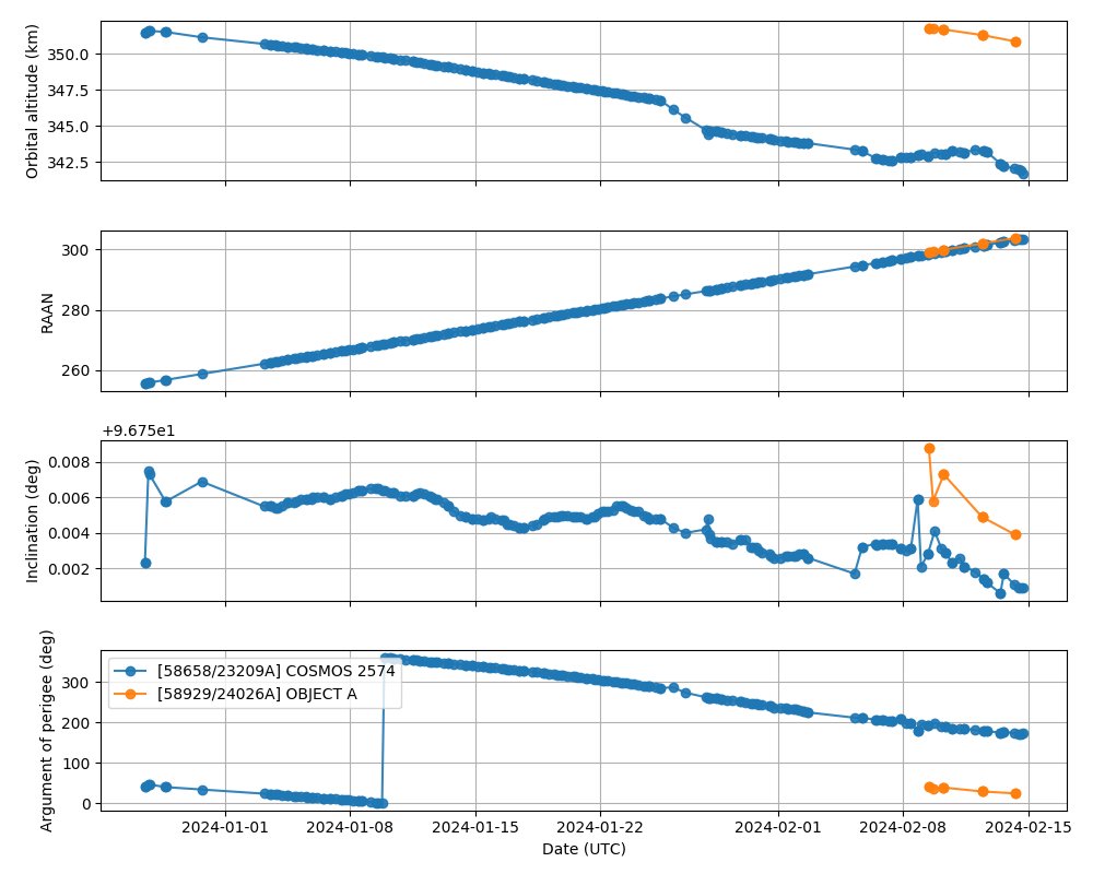

Oroszország is újabb titkos műholdat indított Pleszektskből ezúttal a "gizda" Szojuz 2.1v-vel. Kozmosz-2574 alacsony 350km 97° napszinkron pályára állt.
A jelek szerint az idézett decemberi Kozmosz-2574 egy újabb NPP VNIIEM épített Razbeg optikai műhold.
Ez egészült ki a most február 9-én indult ujabb Szojuz 2.1V - Kozmosz-2575-el ami jellemzőiben szinte teljesen megegyezik 2574-el.
Ezek alapján legalább két új optikai műholdas hírszerző műholdja lehet az Oroszoknak.

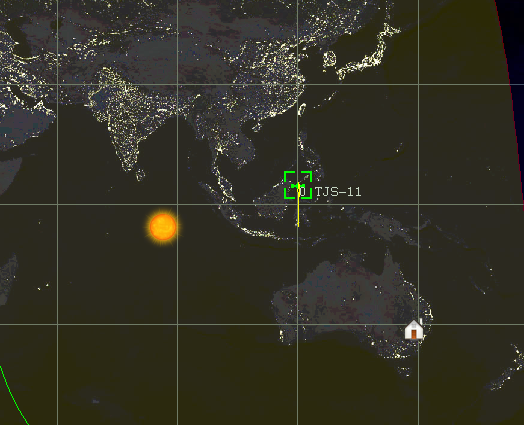

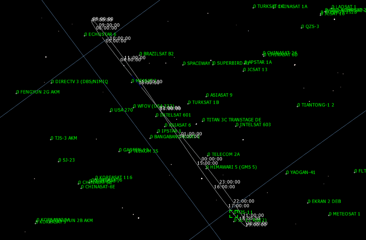

Újabb CZ-5 rakétát indítottak a Kínaiak ezúttal TJSW-11 Tongxin jishu shiyan weixing 11 (通信技术试验卫星十一号) 16.5° GEO-transfer pályára.
Ez jelenleg a legpotensebb csúzlijuk, és a jelek szerint emelik az éves indítások számát, mert idén és jövőre 5-5 ilyennel terveznek.
A műhold a hivatalos anyag szerint kommunikációs technológia tesztelő hardver. De valószínűleg egy multifunkciós holdról lehet szó. A korábbi TJS eszközök között volt már SIGINT és korai előrejelző is. Jó eséllyel ez is egy kommunikációs-SIGINT cucc lehet.
Az Oroszok decemberben indított Cosmos-2574-ről (valószínűleg Rasberg Optikai holdja) február 22-én levált egy nagyobb darab de kis sűrűségű elem, ami gyorsan veszít a magasságából. Talán valami hővédő szigetelés lehet.

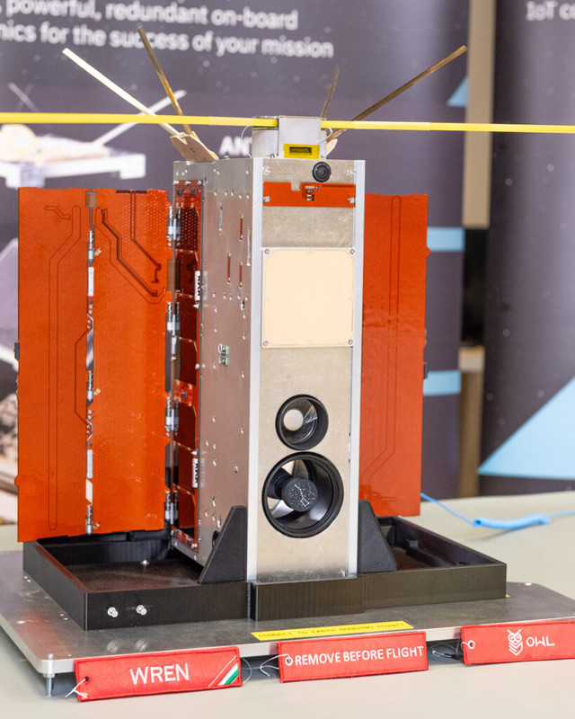

Elvileg a fedélzeten kellene legyen a Magyar C3S kft WREN 6U műholdja, de nincs sehol megerősítve.
Már az eggyel korábbi Transporter küldetéssel kellett volna indulnia de ott a Hordozó Momentus finanszírozási problémák miatt lemaradt.

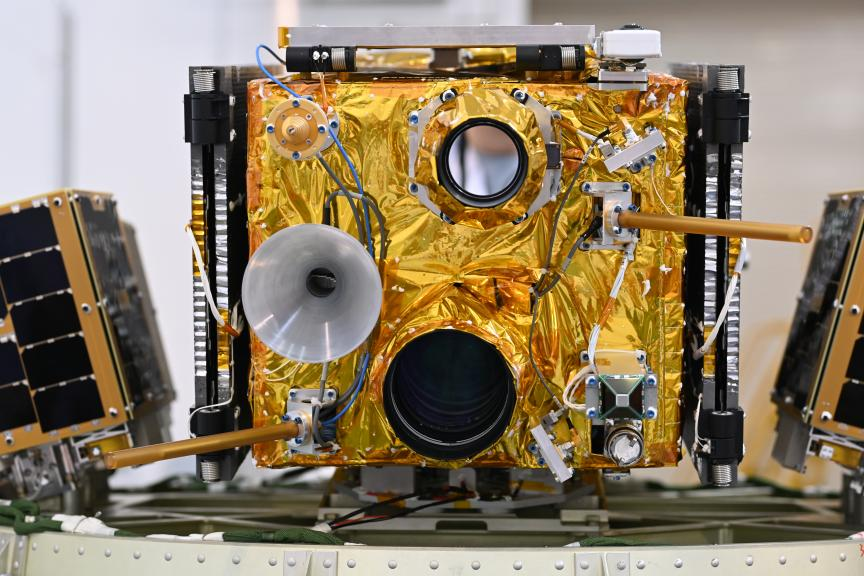

Az Aerospacelab 3 otikai műholdját úgy hirdeti, hogy SIGINT képességgel is rendelkeznek;

WREN (6U, C3S, Hungary)

Közben a Kínai TJS-11 elfoglalta a végleges GEO pozícióját a keleti 120°-on.
