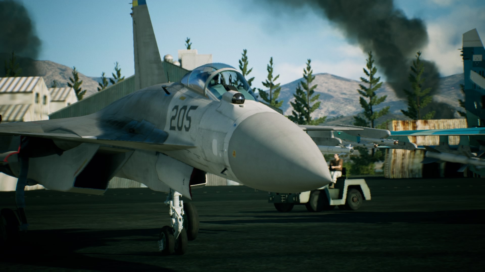

Csak érdekességként, illetve méret összevetés miatt teszem be a képeket. R-60-as légiharcrakéta Szu-37-esen, az Ace Combat 7 játékban. Remélem, jók az arányok.
E0CLnh0VoAAkRmg
E0CLnHyVIAAHVDY
E0CLn04VEAEJ4z8
