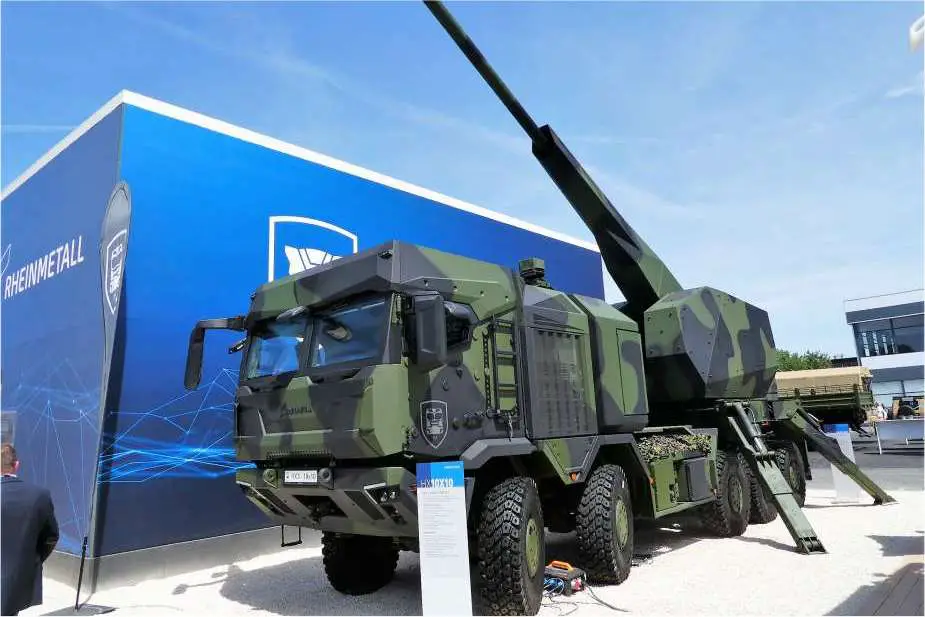

Ha jól értem, akkor az EH52 annyit jelent, hogy az ELBIT csövét/tornyát rárakják egy 10x10-es HX3-ra?
Várhatóan a cső ill. löveg az RM lesz, de a torony kb. egy az egyben az ELBIT-é, alváz meg HX3 - vagy bármi ami elbírja.
L/52-es verzió esetében az RM-nek nincs komoly hozzá adott rétéke a SIGMA-hoz képes szerintem.
Majd növel töltényűrös L/52 is az L/60 elkészül, akkor az már előre lépés lesz...
Ha ez lényegileg egy SIGMA jó drága HX3 alvázon, akkor így hirtelen nem látom a létjogosultságát a rendszernek.

Úgy tűnik EH52 lesz a RM önjáró lövegének a neve... @Terminator nem kéne a topikot átnevezni?
Az első vásárló a UK lehet, miután nagyon keresik az ukránoknak adott AS90-esek utódját.

Igen, de azt deklaráltan átmeneti megoldásnak szánják.
"The first 14 Archer artillery systems will be owned by the British Army this month and be fully operational by next April, forming an interim replacement for the 32 AS90 artillery systems the UK gifted to the Armed Forces of Ukraine."
Amúgy a cikkben írták hogy az RM a briteket célozzák - nem én mondom. :)
A Challanger-2 upgraddel és a Boxerrel már ott vannak: biztos mindent elkövetnek, hogy elsózzák oda a EH52-est.
Tippre amúgy European Howitzer L/52 lehet ez az EH52 jelzés mögött...
Ha igazak a pletykák,a növelt töltényürös simán a Denel L52-25literes töltetűrös csöve lesz német csőszájfékkel.
És ha igazak a pletykák,az L60as csővel bajok vannak.Rezgés,kopás és gyors túlmelegedés.A gyors melegedés már a Denel L52-25 csőnek is jellemzője,meg úgy általában probléma az L52 csöveknél.Pletykák szerint nem csak az oroszok szedik elő a rövidebb csövű 2S18ast külön kisérőtüzérségnek,hanem mások is újra gondolkodnak az L39es csövű kisérőtüzérségen.
Majd meglássuk.Egyenlőre az oroszok úgy néz ki,hogy bevezetik

10×10 HX3 system trialled for UK Mobile Fires Platform programme...
Rheinmetall's HX3 10×10 truck equipped with an automatic remote-controlled artillery turret conducted trials for the UK's Mobile Fires Platform (MFP) programme in Bovington in 2023, Janes learnt at the International Armoured Vehicles (IAV) 2024 conference being held in London from 22 to 25 January.
The 52 tonne system with a 25 m turning radius conducted trials including climbing a 31° slope, traversing a 2.3 m gap, and fording in 1.5 m deepwater.
