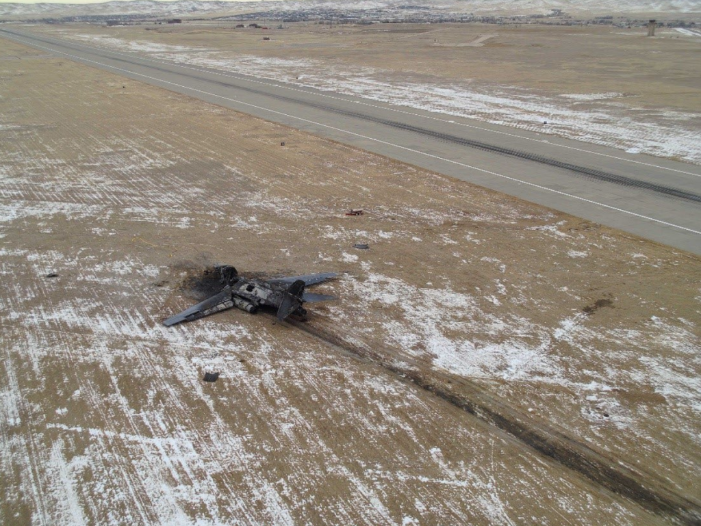

Még képek. Ehhez szvsz kevés lesz a WD40 :)

B-1B Bomber’s Crash Landing Path Seen In Satellite Image...

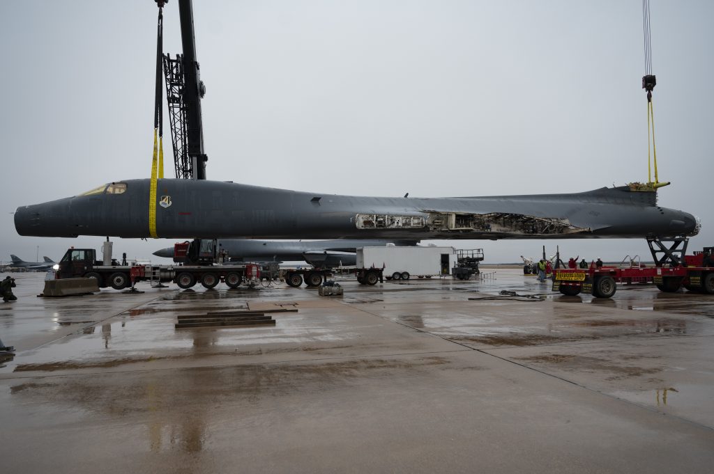

Resurrected B-1 Coming to Dyess This Year...
Out of the boneyard and into the force: The Air Force is breathing new life into a B-1B Lancer to replace another bomber wrecked by an engine fire last year at at Dyess Air Force Base, Texas.

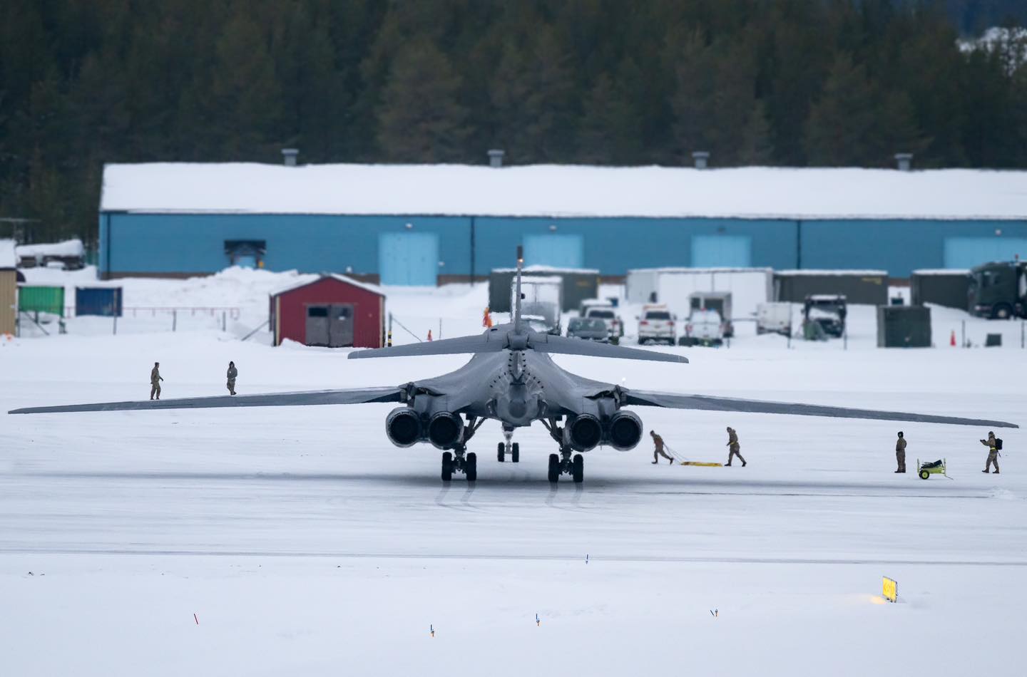

"A B-1 legénysége elindítja az üzembe helyezési eljárást a RAF Fairfordból való indulása előtt 10.11.21-én "
