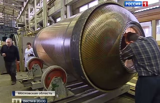

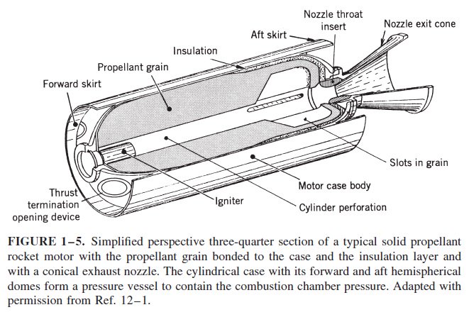

- vagyis ott nagyon magas hőmérséklet (jóval 1000 C fokon túl) és nyomás van üzem közben
- amiben nem vagyok tájékozott: van-e olyan hőálló kompozit, amely ezeket a magas üzemi értékeket elviseli?...
Google a barátunk úgyhogy ha rákeresel a "wound filament rocket motor case" kifejezésre kb. millió találatot ad ki arról hogy hogy is néz ki egy ilyen rakéta motor.
Csak egy pár példa:
Így néz ki az orosz változat:
És a számok hogy miért is tértek át a használatára:
Ennek az olasz cégnek a weboldalán - http://www.avio.com/en/innovation/carbon-fiber/ - nagyon szépen bemutatják a gyártási folyamatot.
Egy hőszigetelő rétegre tekercselik rá a carbon-aramid rétegeket. A hőszigetelő anyag valami para-polyphenylene sulfide termoplasztik.
