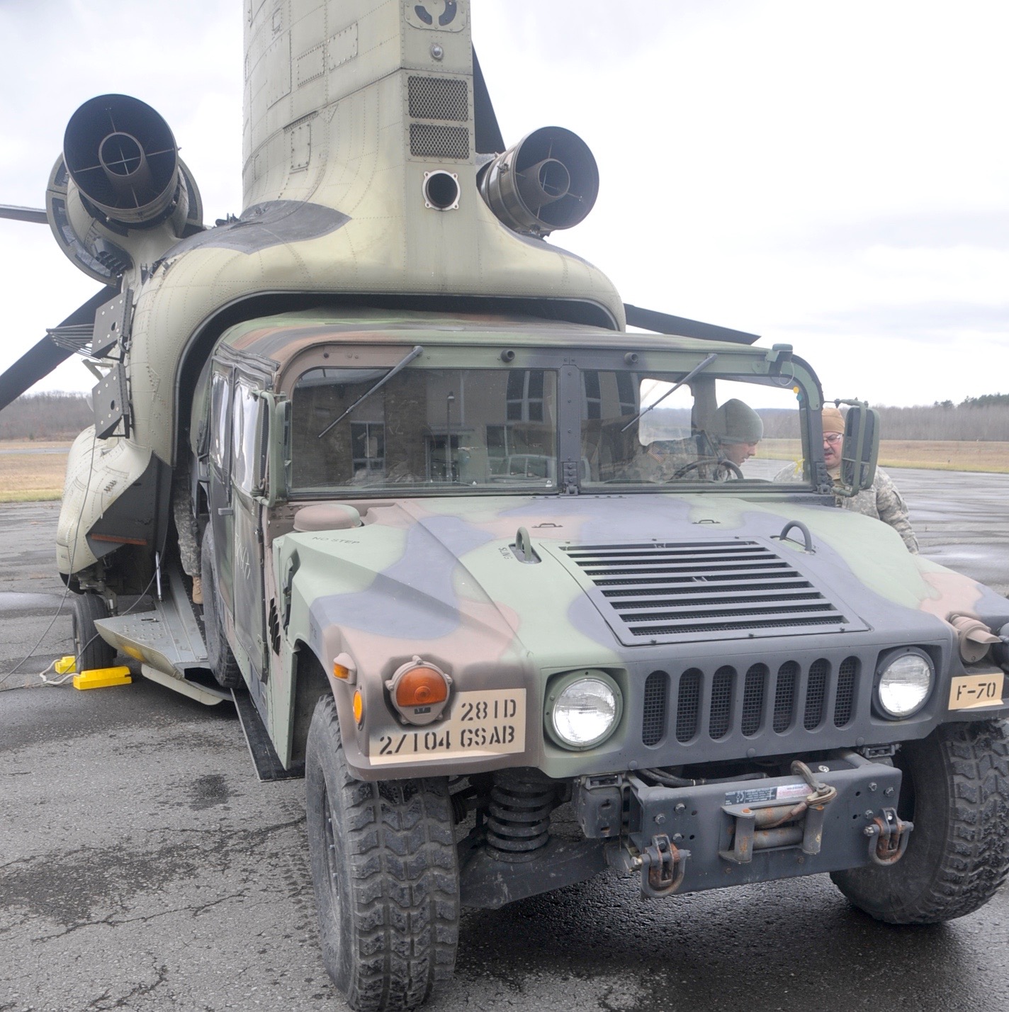

Nem akarok dicsekedni( dehogynemakarok :hadonaszos::hadonaszos::hadonaszos: ) de depültem Chinookkal is és Nazgullal is(ez a beceneve a Super Stallionnak) és hiába tud tonnára kb ugyanannyit a Chinook kiváltani nem tudja a Super Stalliont mert az egy hodály még a nem kicsi Chinookhoz képest is.
Csak a méret a lényeg, mi? Igazi katona vagy! :D:D:hadonaszos:
Ezt nem is vitatta senki.
A kérdés csak az, hogy az a hodály beltér előny kihasználható-e, vagy kiváltható.
Minden a feladatkörtől és annak végrehajtási módjától függ.
Azt gondolom,hogy igen,kihasználható.Pl a Chinook ember szállító kapacitását a méret korlátozza, azaz kilóra több embert el bítr vinni mint darabra.A Super Stallionnál ilyen gond nincs a nagyobb beltér miatt.
