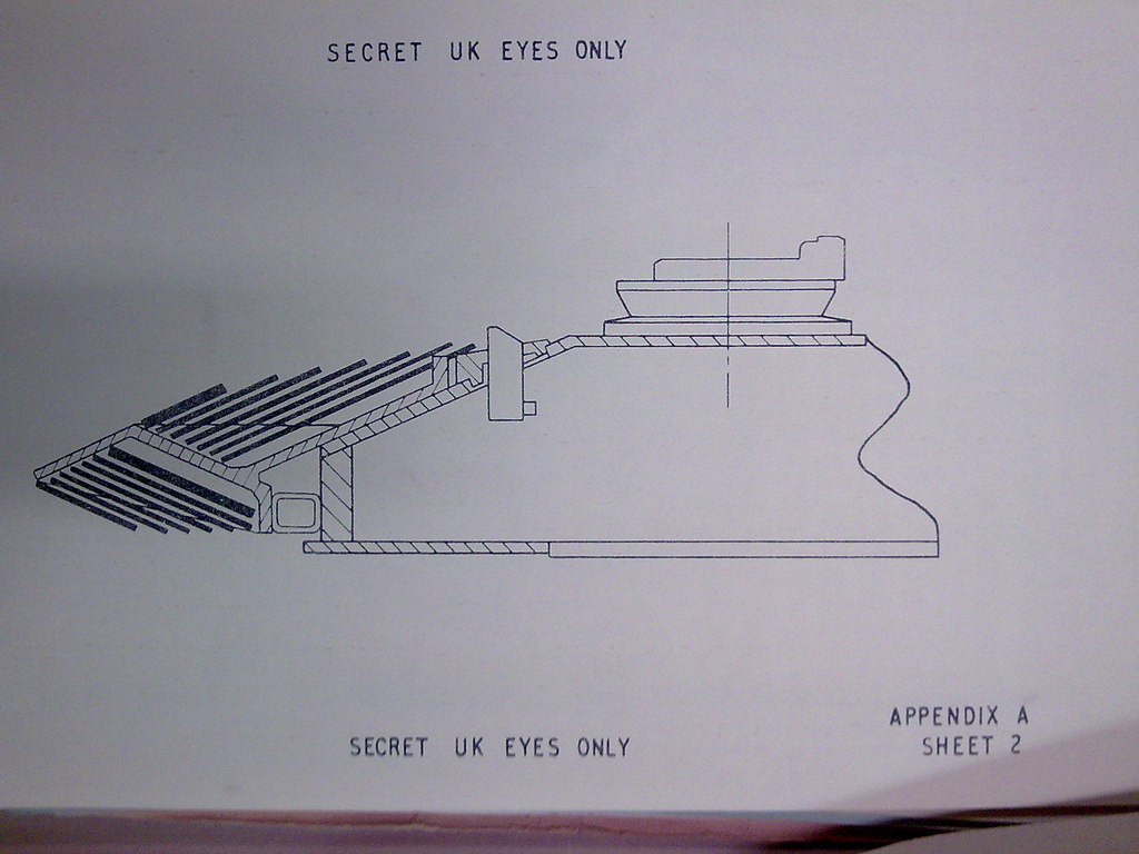

Persze, bár igazából nem tudni mi van a NERA mögött, annyi látszik a titkosítás alól feloldott iratokban amit 1 lengyel kolléga küldött, hogy van valami még az acél előtt. Hogy ez most kerámia, THS acél vagy épp urán, az nem derül ki :)

Chobham páncélok:
Chieftain Mk. 5/2:
Link: https://3.bp.blogspot.com/-fxz8IoTE3y4/VubAbxS9FMI/AAAAAAAAAD8/QLBSsNVzoQYI9q1N8zJu_OjNTpr7ch8ew/s1600/2865253585_f79f4cc7e2_b.jpg
Type1:
Link: https://4.bp.blogspot.com/-Zb-f491q_nQ/Vuaw8pMnsoI/AAAAAAAAADs/RjixcXPp3YsoYot50zVmvLPPxmc4gcc-w/s1600/Chobham%2BType%2B1.png
Type2:
Link: https://2.bp.blogspot.com/-BtUECaRRUeY/VuacGGszJ2I/AAAAAAAAADc/X5CxGUrLpcwfFl4wlvSiVnWU85j9L7PVg/s1600/Chobham%2BType%2B2.png
Reactions: Mark1993

Az eredeti Chieftain mk5/2 leírásából és Ewa Lidén cikkjéből elég sokminden kiderül a Burlinghton páncélról (nem Chobham):
A Burlinghton [páncél] kétszer erősebb az acélnál hatásában, a fém tömegének 46%-át felemésztve. Tehát az egy tömegegységre vetítve négyszeres védelmet nyújt a jelenlegi (akkori chieftainhoz képest) páncélanyagokhoz viszonyítva. 150mm acélnak megfelelő tömegű Burlinghton 600mm RHA ekvivalens védelmet ad.
Kifejtik, hogy a kerámia ugyan jobb, de mivel széttörnek már1-2 találat után is védtelen lenne a jármű. Ellenben a Burlinghton szendvicsek [eredtiben a biscuit - keksz - szó szerepel és a fém-gumi-fém kompozit valóban hasonlít a pilótakekszre] segítségével a Chieftain mk 5/2 kiálta a teszeket.
Kiderül, hogy legalább 4 féle verzió volt, mert a No.4 kibírt 9 találatot szinte egymás mellett. A 4. verziójú "keksz" az 50mm vastag teknőpáncélon (valsz ez van az általad linkelt képen) kibírta a 105mm APFSDE találatot közvetlen közelről, több Shillelagh töltetet (152mm) két 152mm-es HEAT lövedéket és egy <b>1300m-ről kilőtt 120mm-es APDS-t </b>is simán kibírt. Emelett megszórták HESH és 127 mm-es lőszerekkel is. Már a 2. Verzió is kibírta mindet, ezért nem világos miért kellett még 4 verzió. A 4. verziót is módosították, mert a német kisérleti 120mm-es wolfram APFSDS átvitte, a mdosítás után 200m távolságon túl már az is kivédte.
A szöveg kiemeli: A képesség, hogy több találatot kibír a legfontosabb jellemzője a Burlington páncélnak.
<b>Csak hogy tisztázzuk: az 1970-es Burlington mögött lévő ALIG 5 CENTIS páncéllemez 200m-ről kivédte a 120 milis wolfram APFSDS-t és a 152mm-es HEAT lőszert. </b>
A Chieftain mk 5/2 oldalán használt 203mm vastag Burlinghton modul és az 5cm RHA oldalpáncél simán védett a Carl Gustav és az RPG-7 ellen (~370mm RHA páncéltörő erő) Azaz a 253mm vastag tömb, aminek a tömege mindössze 143mm tömegéből kb 400mm védelmet ad.
Az említett cikk szerint a fejlett (4. utáni) "keksz" A 410mm páncéltörő képességű próba üreges robbanófej hatásfokát a következő módon csökkentette: 1db szendvics után a páncéltörő képesség mindössze 70mm, két szendvics után meg már csak 60mm volt, a Burlingtonban használt kerámia és THS réteg nélkül is.
Azaz tudjuk a többit is: A Burlington tömbök belső felében lévő "lemez" az THS acélba csomagolt keramid (eleinte AD-90 volt az fix) pont mint a mai MEXAS blokkok. Eleinte a THS - kerámia aránya 2:1 volt. A fejlettebb Dorchesterben már THS helett urán van.
