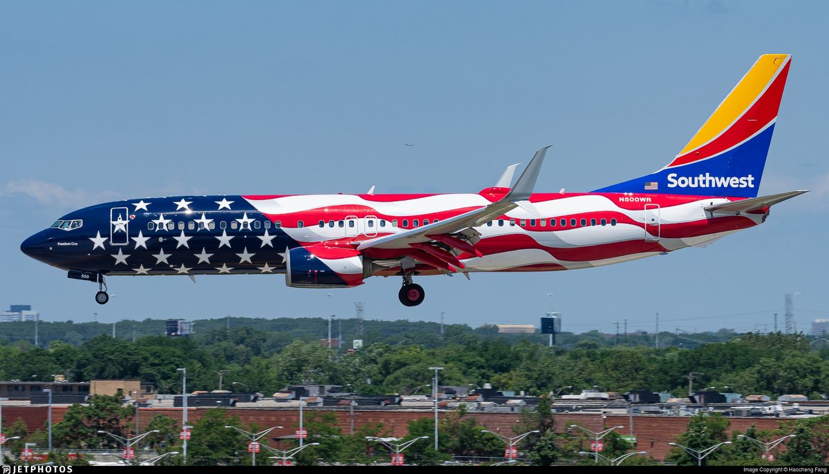

Ez mennyire lehetett összehangolva? Nekem úgy fest, itt valaki hibázhatott:
