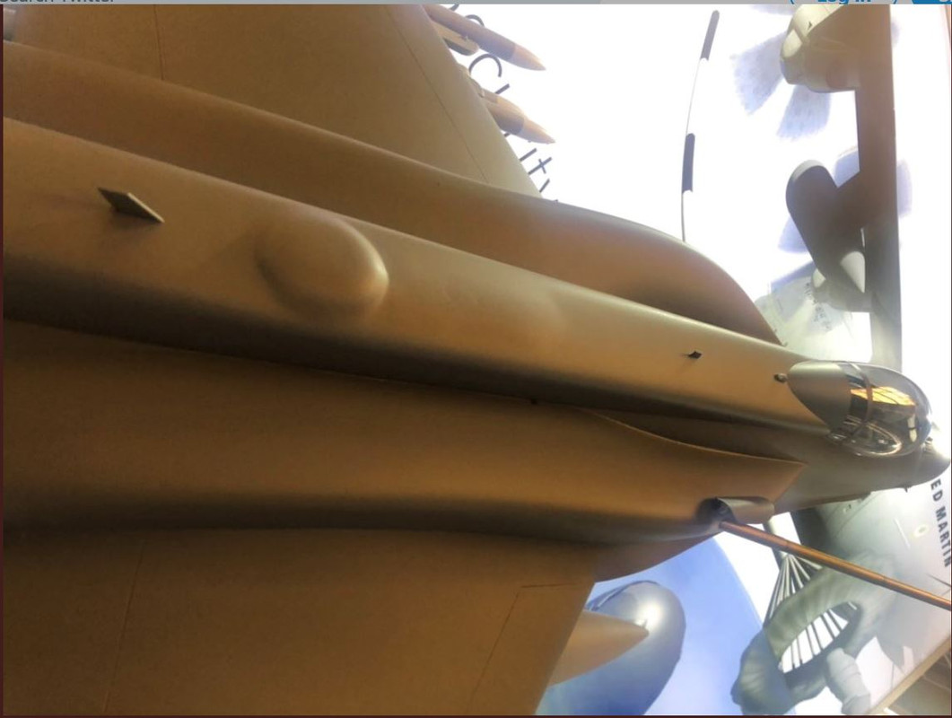

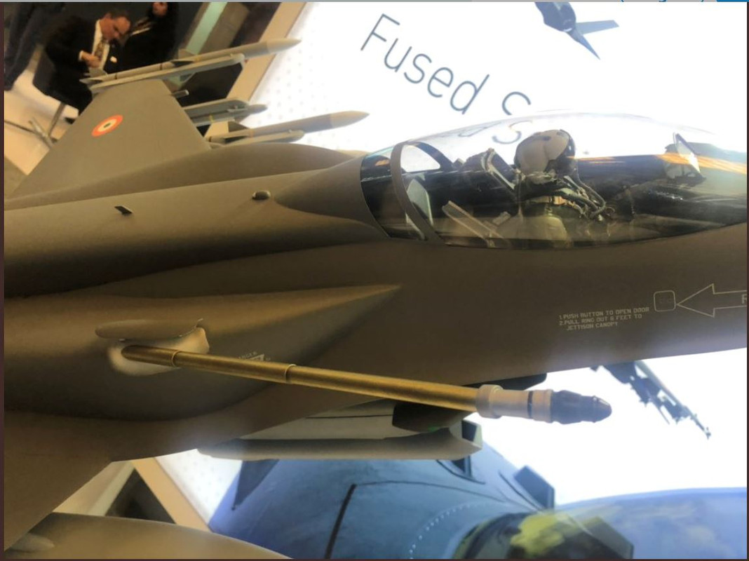

A Lockheed Martin az Indiának szánt F-16 Block 70-ket hajlékony csöves utántöltő rendszerrel szerelné fel.
Ehhez a lenti képeken látható módon helyeznék el az F-16-on az utántöltő apparátust
47 999
91 845
Csak érdekességnek…
Conformal Air Refuelling Tank System (CARTS)
Ez már az MRCA tender kezdetén, a 10 évvel ezelőtti ajánlatban is így volt megoldva.
