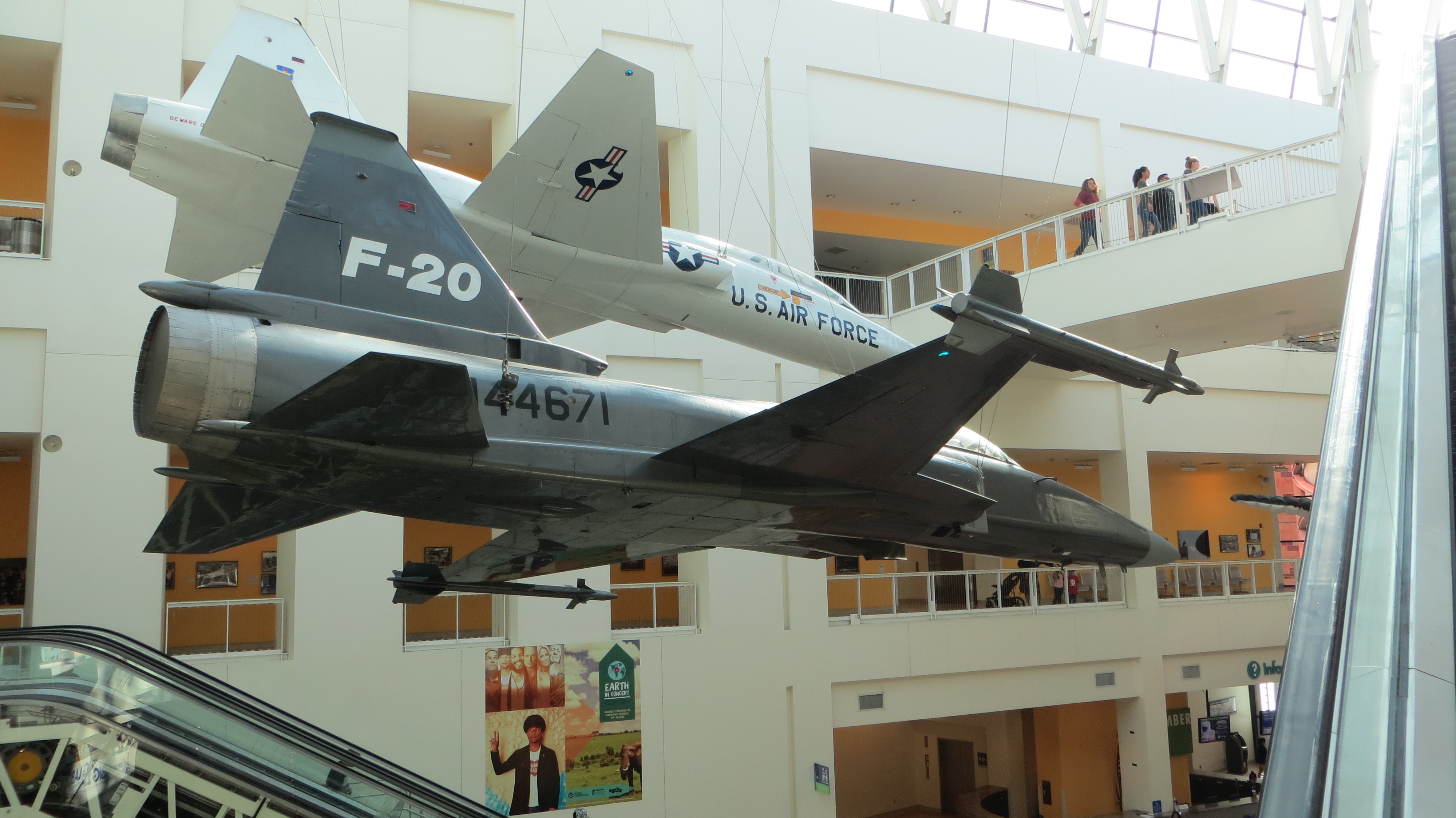

F–20 Tigershark (Northrop F–5G)
F5Bre találtam
F5E

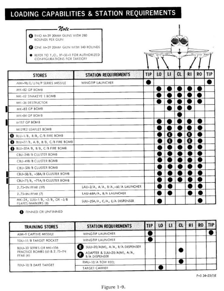

A problémám az, hogy a belső tartó AIM-7 képességét nem tudom.
Az F-5 manual megvan. Abban semmi új nincs.
Emlékszem olyan képre,hogy a belsőkre voltak függesztve 7ek,külsókre 9ek.De elvileg 4db 7t tudott egyszerre vinni.Viszont nem emlékszem rá,hogy láttam volna ilyen képet.
90 után volt olyan merész elképzelés,hogy a csehekkel,lengyelekkel közösen gyártsuk a gépet.Persze hamar jött a hideg fal,de téma volt a kis aranyos.Nekem az egyik kedvencem.De valószinüleg nem volt olyan jó,mint amilyen szép.
Reklámképeken meg elképesztő dolgokkal volt feldiszitve.Még MW-1,meg JP233 aknaszórókkal függesztve is volt róla kép.Kötve hiszem,hogy fel tudott volna szállni velük.Leszállni meg semmiképpen.
Hát ilyen függesztés biztos nem volt,makettező fantáziája meglódult.Viszont arra jó,hogy szemléltesse,Verebek szárnyi lehet nem fértek volna el 4db függesztésénél.
