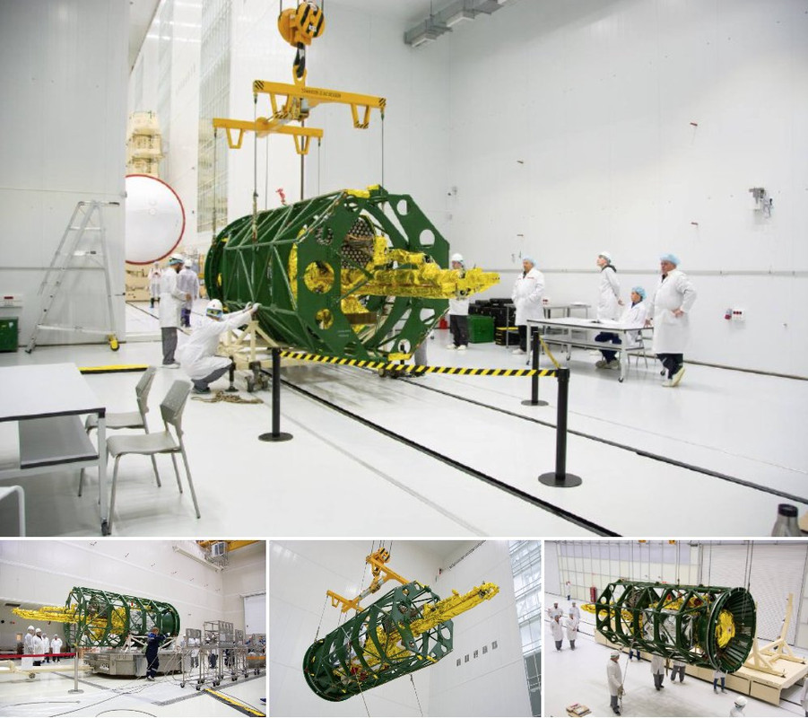

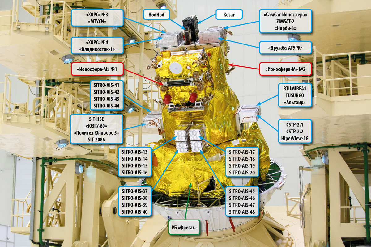

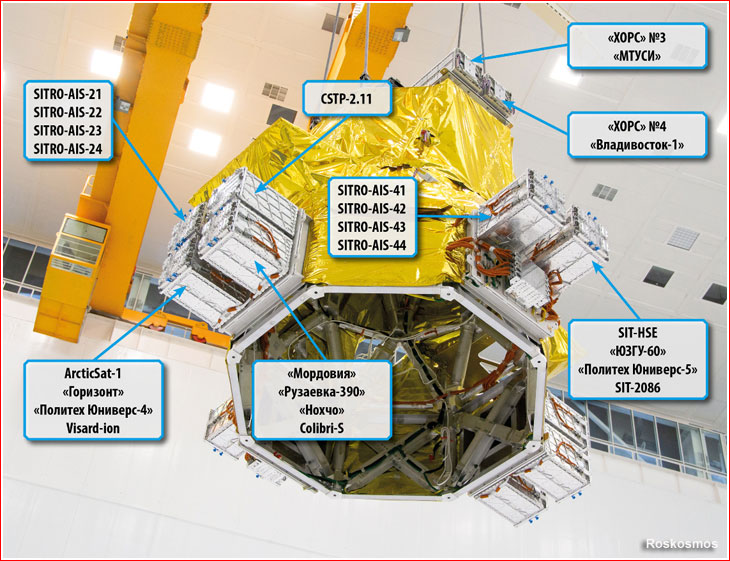

- ez dicséretes, ugyanakkor az arany színben csillogó mylar fotó kicsit félrevezető. A két Ionosphere-M 2x400kg a két Irániból a nagyobbik Kowsar 30kg, a további néhány 6U többnyire 3U cubsat max tömege 156kg.
Összesen ez kb egy tonnányi teher. Igen ám, de ez a rakéta a Szoyuz 2.1b SSO-ra majd 5tonnát tud szállítani!
Az a nagy sárga mylarba csomagolt szerkezet csupán strukturális hordozó, ehhez van illesztve a kis cubsatoknak a kilökő canistere. Legyen az egész meg +400kg még így is a hordozó 2/3 kapacitása gyakorlatilag kihasználatlanul ment..
Az én olvasatomban ez úgy jön le, hogy rakéta indítás képességük bőven van Oroszországnak de műholdból továbbra sincs kis-közepes modern. A régi nagyokat meg nem tudják rideshare misszióval közösen indítani a méret meg a súly okán. De még azokbol is lemaradásban vannak az idén beígérthez képest.
Gyakorlatilag ez a mostani rakéta szinte üresen ment.

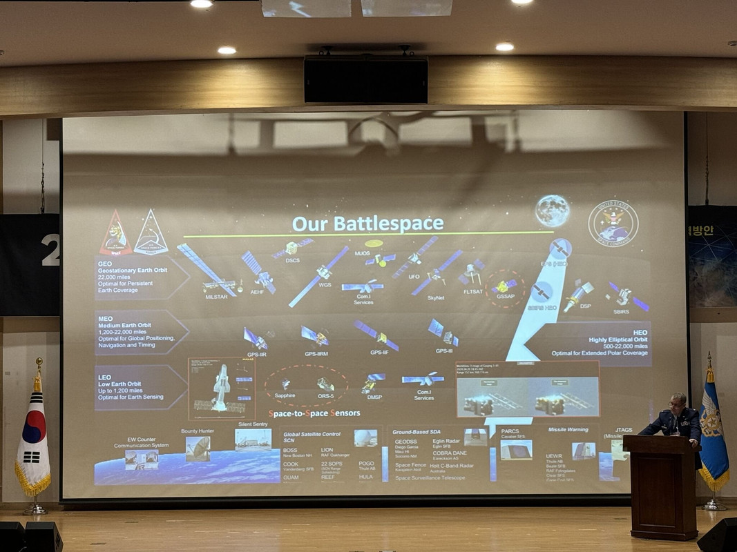

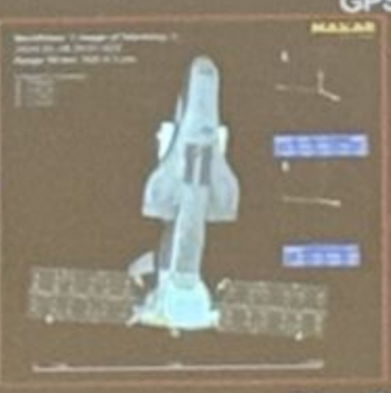

Erdekes részletek figyelhetők meg egy Dél Koreában tartott amerikai Űr védelmi - Space Command előadás keretében bemutatott prezentációról készült képen;
A java grafika, de akad pár valódi felvétel is a kivetitőn, az éles szeműeknek pedig feltűnhet egy korábban még nem látott kép egy űrsiklóról, íme;

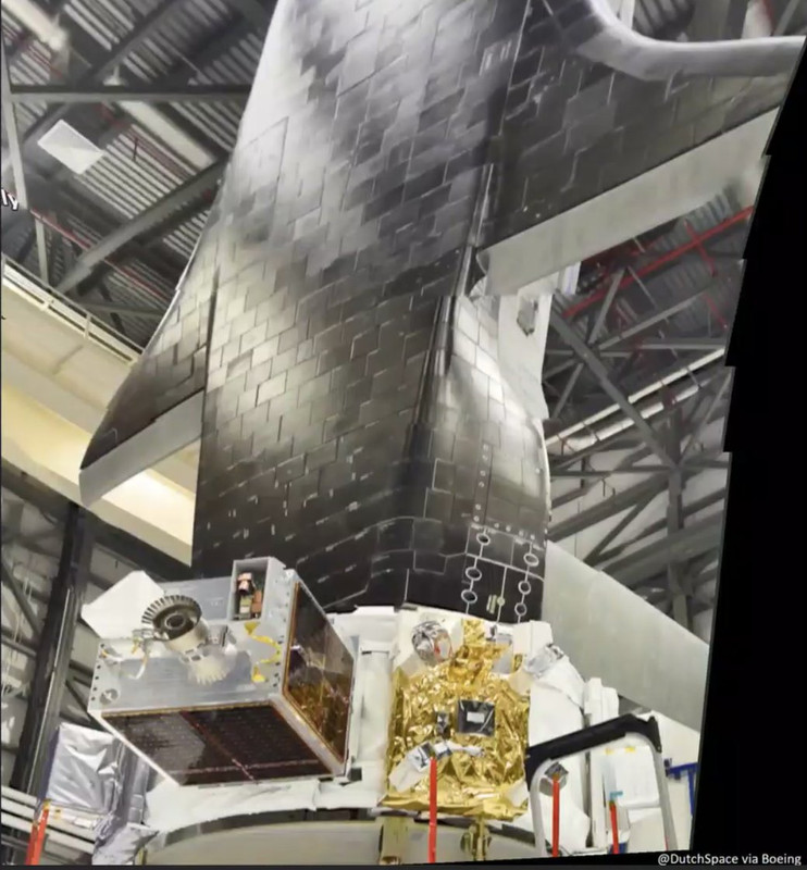

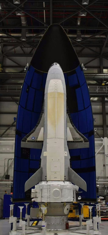

Persze legyinthetünk, hogy mi ezen az érdekes, hisz számtalan kép van az X37-ről, ugyanakkor alaposabban megvizsgálva, kiderült, hogy ez nem a Boeing gépe.
Hasonló, de van pár szignifikáns eltérés, ilyen a szárny forma - a szárny vég kialakítása, valamint a farok rész és a szárny közötti távolság is nagyobb. Továbbá a kapcsolt szervíz modul is eltérő. Az X37 a raktérben hordja a napelemeit, a kapcsolt modulon kisebb műholdak vannak, ezen a képen ugyanakkor nagy napelemek.
Ha pedig ez nem a Boeing X37, akkor csak az eddig nagy titokban tartott es Soha nem látott kínai űrsikló lehet..

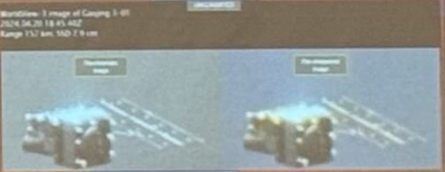

Sajnos nem olvasható a szöveg, de a MAXAR felirat kivehető a jobb felső sarokban, azok pedig rendelkeznek pályán történő kép készítési képességgel, sőt nemrégiben állt pályára az eddigi legkomolyabb WorldwiewLegion műholdjuk, és a kormányzati szervekkel is több közös programjuk fut.
Publikus Nagy felbontású alacsony pályás felvételt készítettek már az ISS-ről illetve rakéta testről, szóval minden arra utal, hogy a prezentációban látható kép is nagy felbontású.
A fenti USSF prezentációból újabb eszközt sikerült azonosítani. Talán nem is meglepő, de szintén Kínai.. Gaojing 3-01 (Superview Neo 3-01)
Publikus referencia grafika;
Ez egy kereskedelmi optikai Föld megfigyelő műhold.

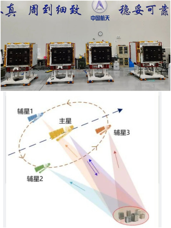

Kína a második csoport PIESAT-2 FFSAR műholdját állította pályára;
Ez az első csoporthoz hasonlóan egy jeladót/vevő és a körülötte formációban "repülő" három vevő radar műholdból áll;
Az első csoport indításakor foglalkoztam ezzel a témával, ha valakit érdekel bővebben;

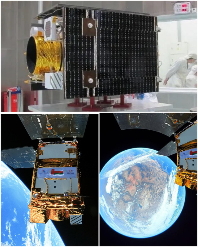

Az érdekesebb műhold az új Jilin-1 GF05B és a Jilin-1 PT02A03
A prezentáción a jobb szélen, a kép nem méretarányos, mellette a 40kg-os Jilin (ebből van nekik fent a legtöbb)
Az új sat 200kg felbontásra 0.2m adnak meg ami rendkívül jó értek ebben a kategóriában.
A másik Jilin-1 Pintai 02A03 (吉林一号平台02A03) alapra épített Tianzhi-2 C
A Kínai Tudományos Akadémia Szoftverintézete és a Changguang Satellite Technology Co., Ltd. által közösen kifejlesztett műholdja
index.php
A Tianzhi-2 C egy nagy felbontású optikai távérzékelő műhold, fedélzeti intelligens feldolgozási és autonóm tervezési képességekkel. A műhold az újonnan kifejlesztett Tianzhi szuperszámítógépes mikrorendszert használja a műhold „agyaként” a szoftverintenzív feladatok egységes kezeléséhez és működtetéséhez, mint például a műhold autonóm küldetéstervezése, a fedélzeti távérzékelés intelligens képfeldolgozása, a csillagérzékelő precíz megoldása, a pályán történő szoftverinjektálás. és frissítés, valamint heterogén számítási csomópont ütemezés.

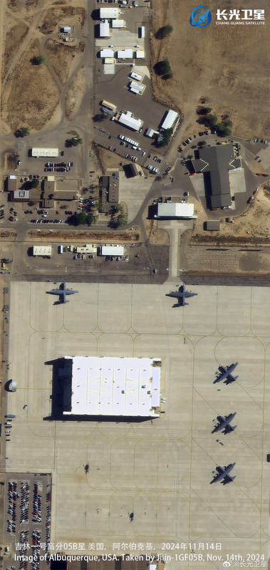

Közben publikáltak az új 0.2m felbontású Jilin-1 Gaofen 05B készitett képeket. Szépek, de nem látszik az az extra felbontás, persze lehet elveszik némi részletgazdagság az internetes megjelenés/formátum miatt;
Akárhogy is nézzük, nagyon gyorsan beüzemelték..
Több kép itt;

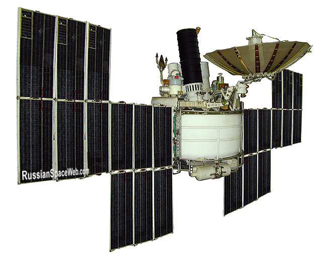

Az 1978 júniusában inditott és 1980 májusáig működött szovjet Oko No. 5001 rakétaészlelő műhold, kódnéven Kosmos-1024, 46,4 év után november 14-én 1415 UTC-kor (8.15 CST) végül elégett a légkörben.

az újgenerációs holland katonai műhold első példánya, a PAMI-1 a tervek szerint 2027 elején kerül indításra;
A műhold EO műszerei a cosineBV-től érkezik. Nagyon nagy felbontású (VHR) és spektrális képalkotó rendszerek látható hullámhosszakon, nagy felbontású termikus infravörös (TIR) képalkotás egyidejű kombinált képalkotással..

Cosmos 2558 volt ugye amit az új amerikai KH11 után küldtek kukucskálni. Végül még 2023 márciusában elengedte USA-326-ot.
Azóta tartja a pályát, és közeli randevút sem jelentettek.
Viszont most kijött pár kép erről az Inspector műholdról...
Valójában semmi újdonság nincs amit ne tudtunk volna, tipikus kialakítású két napelemes Optikai műhold, de azért klassz látni egy ilyen titkos igazi kém műholdat.

Pályan az új Lotos-S1 Nº 8 ELINT műhold.
Dec 4-en indították Plesetskből egy Szojúz-2 1B indulási pálya 239 x 899 km x 67.1° ezt idővel 900km-re emelik majd kódneve: Cosmos-2580

December 4-én egy továbbfejlesztett Kuaizhou-1A szilárd hajtóanyagú hordozó rakétával, LEO pályára állt a HaiShao-1 SAR műhold Xichangból.
