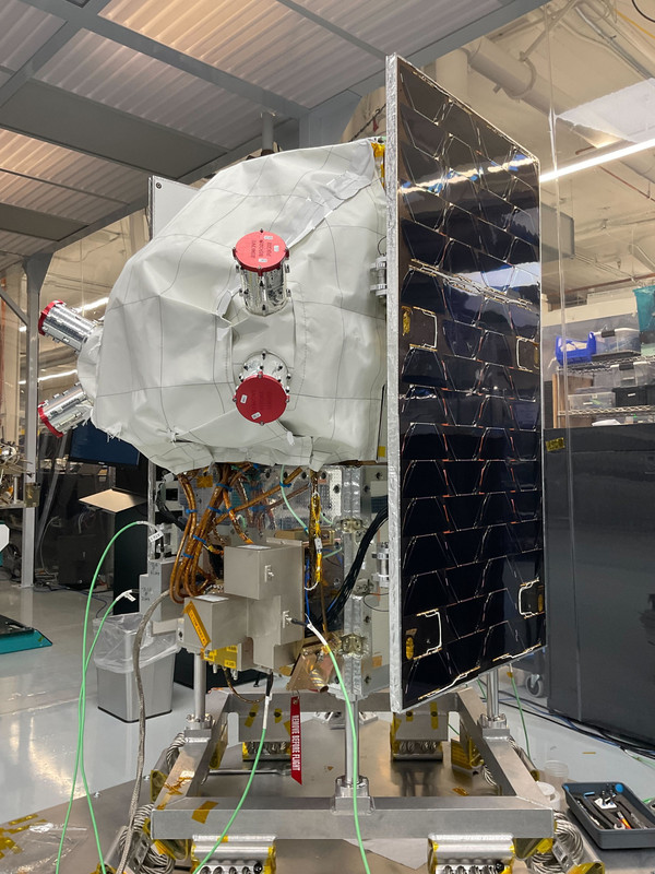

Planet bemutatta az új generációs eddigi legnagyobb muholdját a Pelikán-2
Ezt a Pelican műholdat úgy tervezték, hogy akár 40 cm-es felbontású képeket készítsen 6 multispektrális sávon Ezenkívül a Planet együttműködött az NVIDIA-val, hogy felszerelje a Pelican-2-t az NVIDIA Jetson platformmal a mesterséges intelligencia alkalmazásához. - Orbit computing – azzal a céllal, hogy jelentősen lerövidítse az adat rögzítés/feldolgozás és az ügyfelet való továbbítás közötti időt.

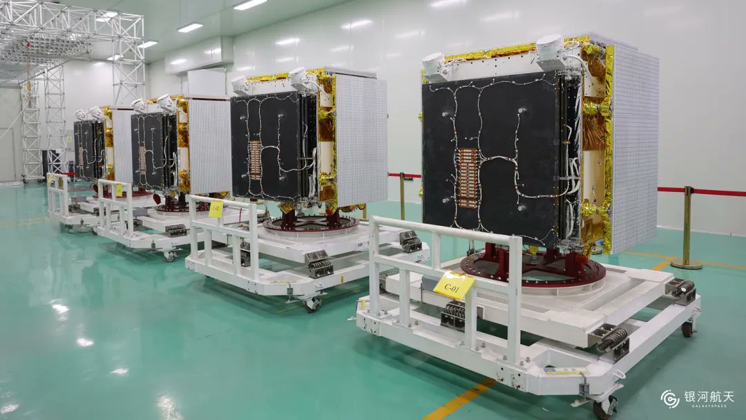

RocketLab indított StriX SAR műholdat;
Pályán az oroszok Resurs-P5 optikai műholdja. Még 25-en egy Szojúz-2.1B-vel indítottak Plesetskből.

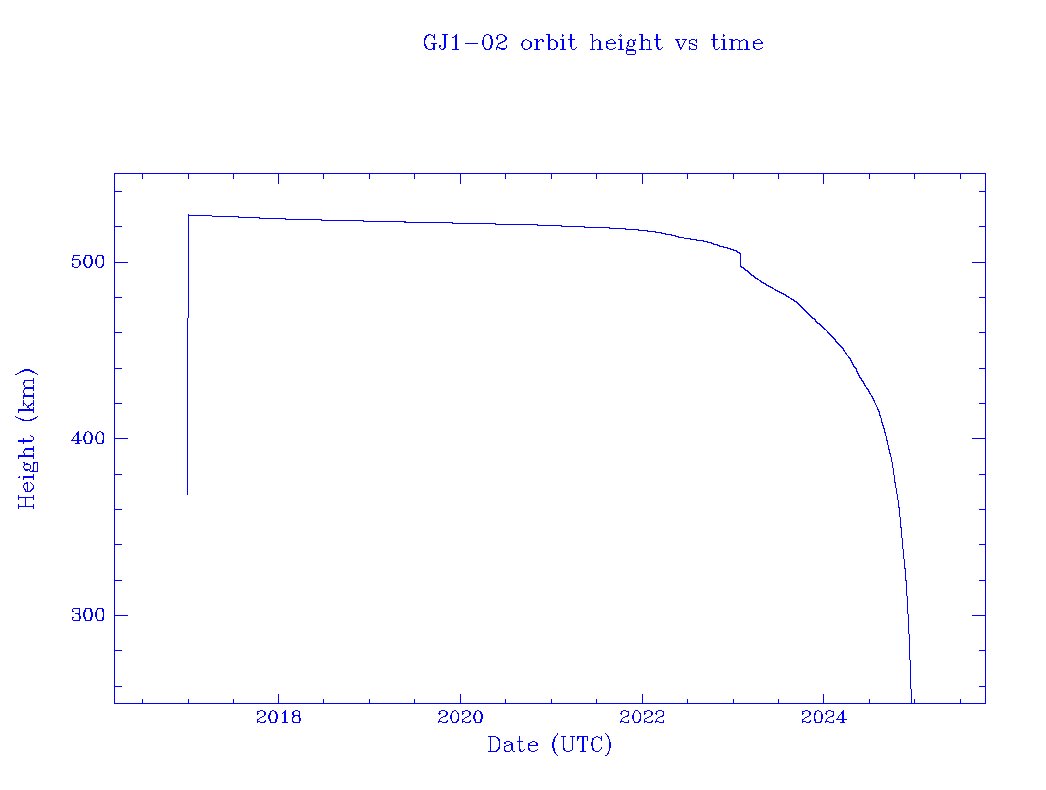

Kansas felett a Föld légköreben elégett a pekingi székhelyű SpaceView (Beijing Space View Information Technology Co., Ltd.) által üzemeltetett GaoJing 1-02, Superview 1-02 kereskedelmi képalkotó műhold 0408 UTC december 22-én (22:08 CST december 21-én) észak felé tartva.
2023-ban fejezte be a működést.
