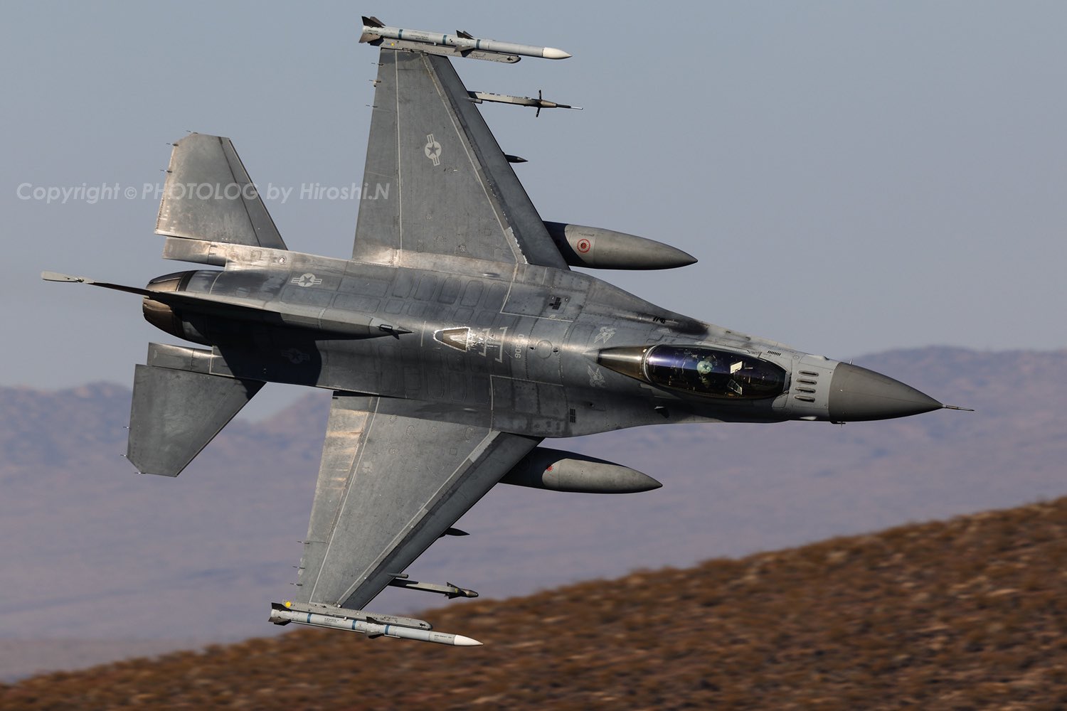

Érdekesség, két eltérő alváltozatu AMRAAM van függesztve a szárnyvégekre (érdekes azt is látni így szépen, hogy az orrkúp is áramvonalasabb lett).
