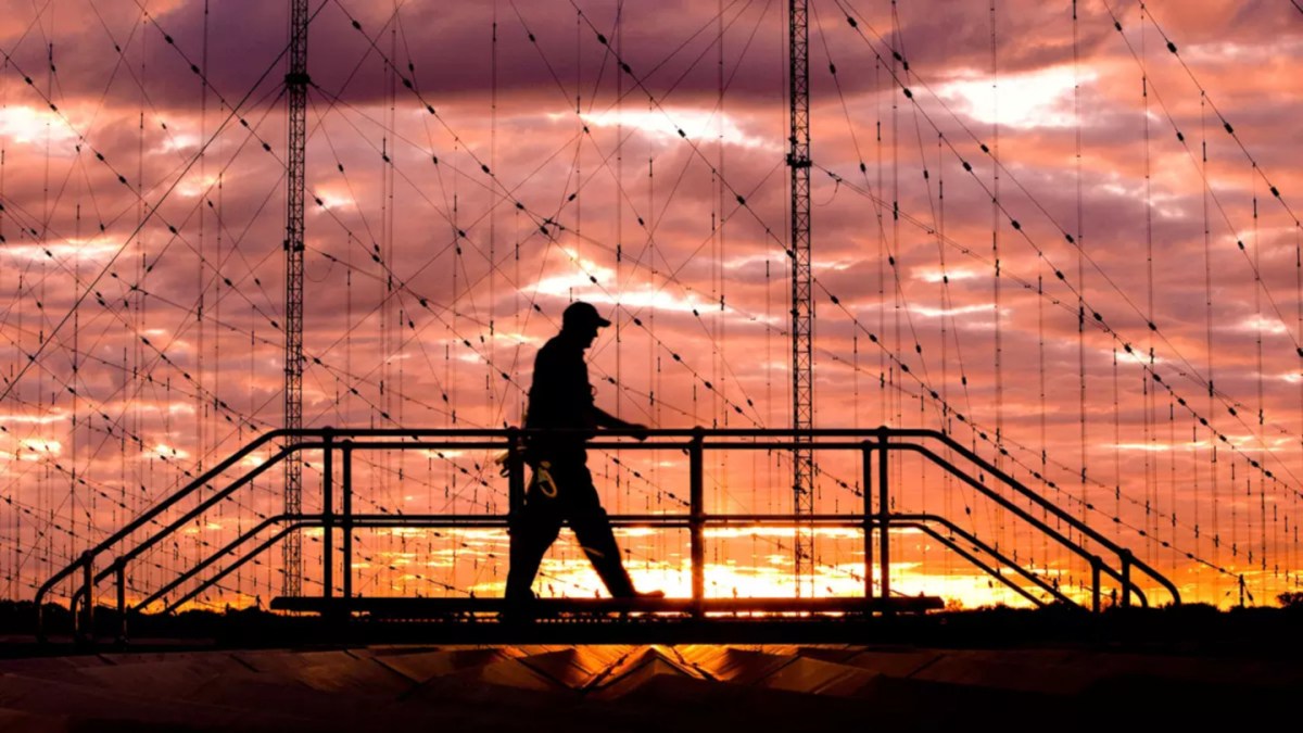

Ja igen az "Horizonton túli radar" Over the Horizon OTH, ezek tudnak 3000km körül..

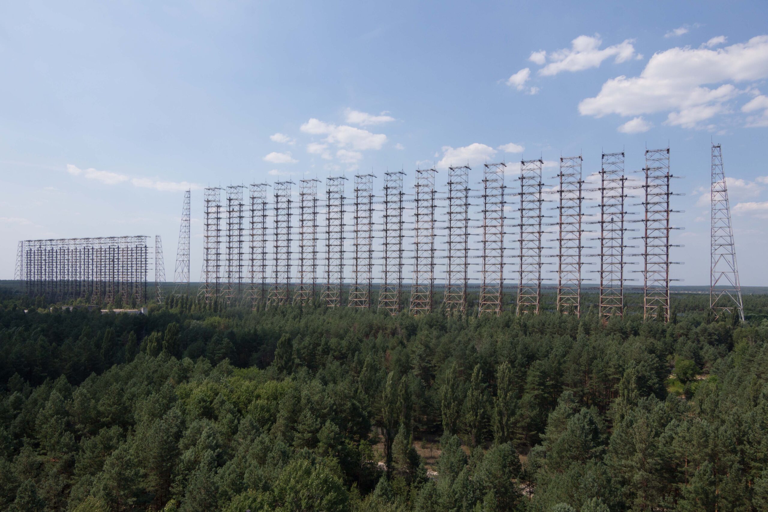

Hátha segít a témában...
Szemléltető grafikának ok.
De most, hogy némileg utánna olvastam a dolognak, ez azért messze nem egzakt és aligha ad pontos adatot, lévén a napszak, az űridőjárás/nap tevékenység is hatással van az ionoszféra magasságára. Meg aztán amint elindul az antennától a jel azonnal elkezd szétterülni a térben, ráadásul az egységnyi területre jutó teljesítménye vagy teljesítménysűrűsége a távolság négyzetével gyengül. Vagyis még egy nagy teljesítményű kisugárzott impulzus is mire eléri a célt elhalványul, annak csak egy kis hányada verődik vissza az antenna felé, továbbá visszafelé tartva ismét kiszélesedik és mèg tovább gyengül, mígnem ennek a tágra nyílt, elgyengült hullámnak csak egy töredékét fogja be a kis antenna.
És ezt nem lehet a grafikán szemléltetni.
Ez 3000watt esetében 700km tavolsagnál kb 0,00000000000000001 watt! Jelt eredményez. Persze ezek az antennák nagy teljesítményűek, de az említett focilabda méret is már így is erő , nembeszélve a golflabda emlegetéséről ezzel a módszerrel több ezer kilométeres ilyen ionoszférán meg talajról visszaverődő módszerrel szerintem zavarosban halászat kategória. Azt még el tudom hinni, hogy direktben tudnak észlelni nagy távolságból is, pl a Kínaiak nemrég állították szolgálatba egy GEO SAR műholdat ami ugye 35 700km.
De berakva ekkora ismeretlen pontosságú változókat amik tovább gyengítik és szórják a jelet, ezek pontossága igencsak megkérdőjelezhető.

Véleményem szerint nem a semmiért fejlesztik és költenek rá rengeteg pénzt mind a két oldalon. Valamit azért mégis csak tudhatnak azok a böszme nagy lokátor állomások.

Nyilván. Én sem azt mondom, hogy ne lennének hasznosak, hanem csupán azt, hogy az ilyen visszaverődéses letapogatás pont az ismeretlen pontosságú valtozókból kifolyólag nem lehet pontos.
Pontis eljárást nem ismerve, én úgy képzelem, hogy az adott irányba kifejezetten különböző időjárási és egyéb körülmények között készítenék mondjuk ezer mérést, amikből létrehoznak egy bázis értékeket jelentő viszonyítási alap adatállományt. Ezek kalibrálásához használhatják a teszt indításokat, kereskedelmi rakéta indításokat, vagy akár a térségben tartózkodó utasszállító repülőgépeket is.
Éles helyzetben pedig szoftveresen ezeket a bázis adatokra támaszkodva kalkulálhatnak.
