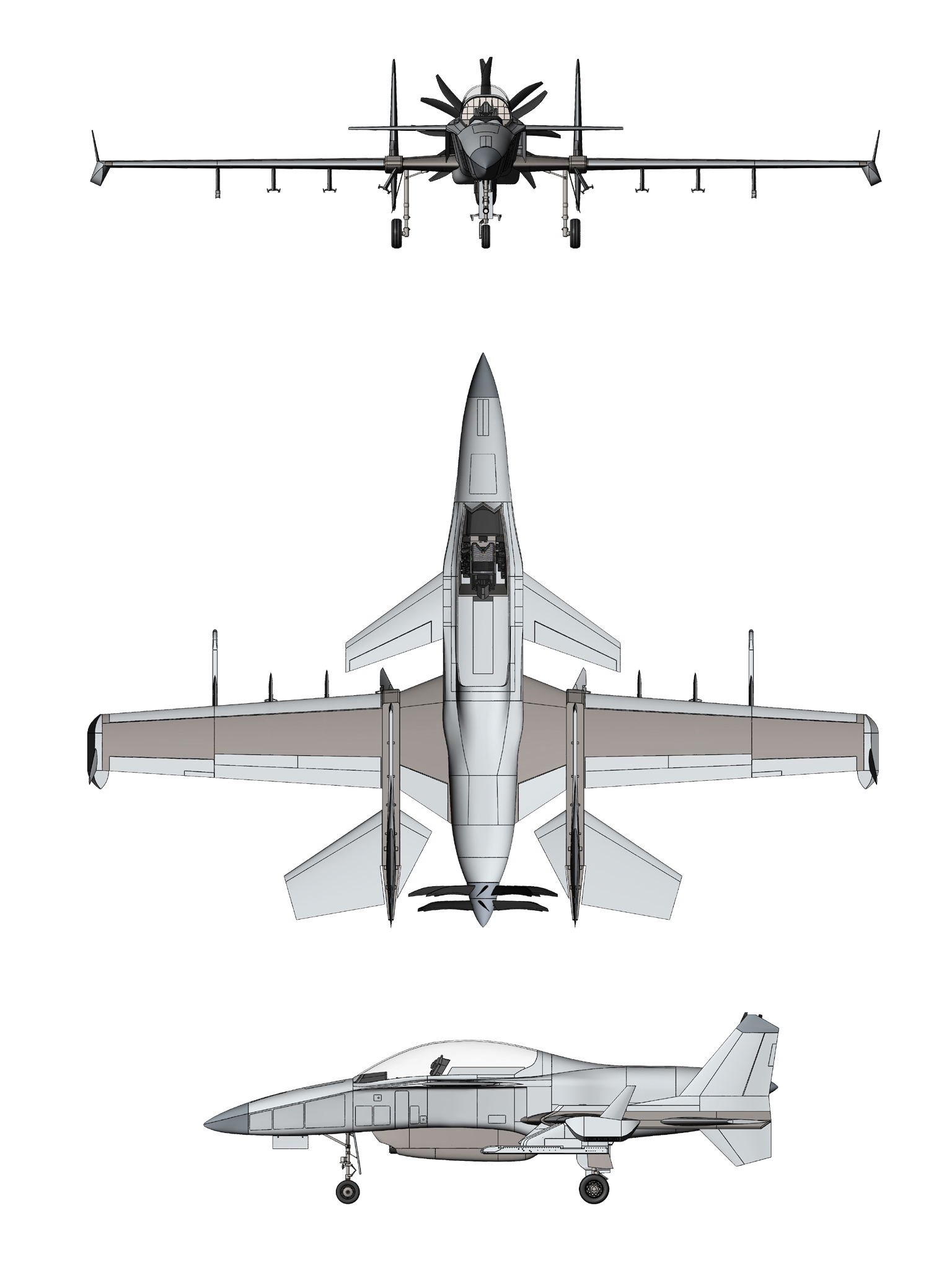

...és akkor még nincs a listán :
Eldöntöttem, ez kell!
Nagyon baszó!
