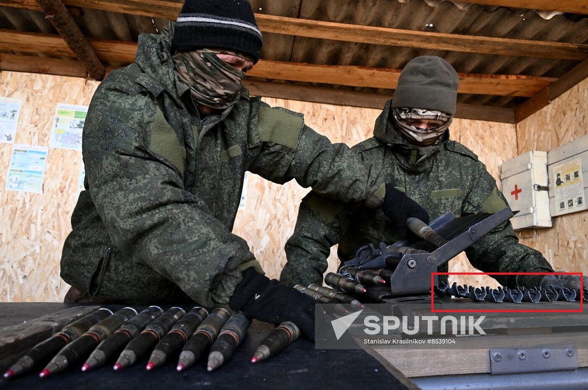

Ami azt jelenti annak aki nem csinált ilyet, hogy több ember a gèp tetejèn mellette áll.
Engedik bele a nyeklő-nyakló 150kg+ os hevedert.
Beereszted visszahúzod, beereszted visszahúzod ha elakad.
Ezzel jatszik a szemèlyzet jóideig.
Ezèrt szopás.
Ja ès ezt kètszer gèpenkènt.
1 hevedertag hány darab lőszerből áll? 10?
És miért nincs a 2A72-n csőszájfék (de csak a BPPU tornyoson. Máshol, például a Terminátoron van, BMP-2-v van.)

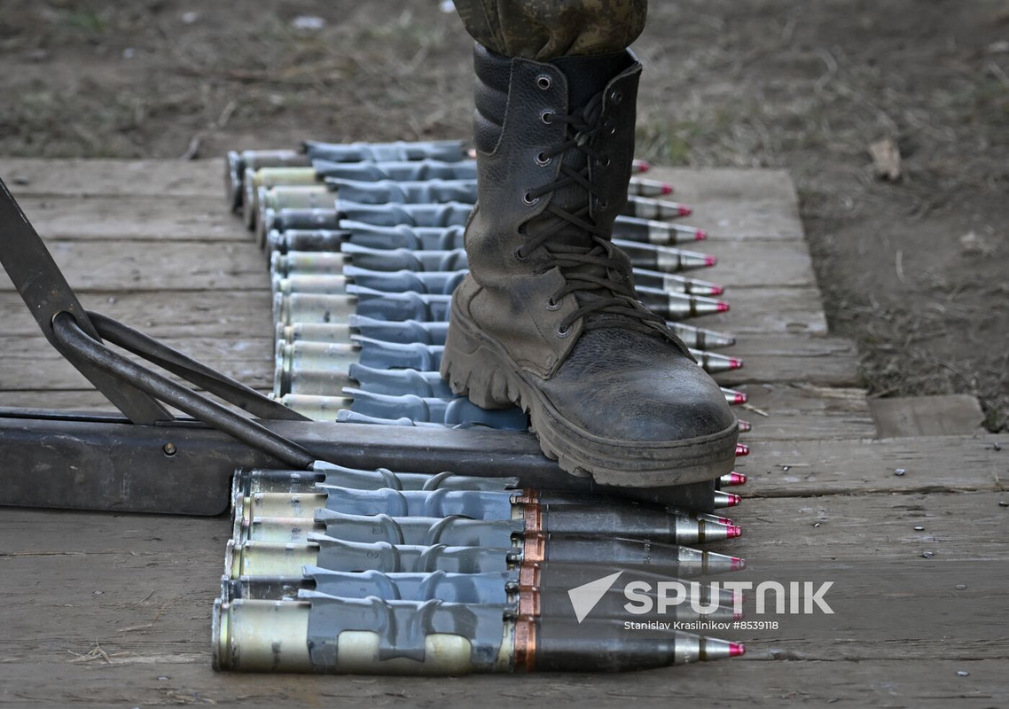

Egy darabból. És kapaszkodj meg egyesével kell összefűzni a hevedertagokat, mielőtt a kézi hevederezőgéppel behevederezed az ömlesztett lőszert.
Ha az egész raj csinálja akkor is van vagy 30 perc mire a 300 gépágyú lőszert és a 2000 PKT lőszert behevederezed és betöltöd a gépbe.
P
Hát ez rettenetes. :D

Csak, hogy lehűtsem a kedélyeket, a KPVT-nél ugyanígy kell kézi hevederezővel mókolni azzal a különbséggel, hogy ott nem egytagú a heveder, hanem 10-es hevederek vannak és abból kell ötöt összefűzni, hogy tele legyen az 50 lőszeres rakasz amiből van a gépben 10db azaz összesen 500 lőszer.
Ezèrt szopás.
Ehhez lehetne valami célszerszámot tervezni, ami megkönnyítené a lőszerrakasz betöltését.
Nem tudsz, mert a rakaszban nem csak simán egymáson fekszenek a hevederek, hanem terelőelemek vannak a rakaszban azért, hogy tüzelés közben akadálytalan legyen a heveder mozgása.
Inkább a heveder-összefűzését és a lőszerek hevederbe való töltését, mert betölteni az összefűzött, lőszerrel betöltött hevedereket jelenleg csak gravitációs módszerrel tudsz.
Nyugaton erre már nagyon rég kitaláltak az előre hevederezett lőszer intézményét vagy az automatikus hevederező hépet. Hogy aktuális legyek, a Bradley-nél a lőszeres ládában hevederezve vannak a lőszerek és csak egy db lőszert kell manuálisan behevederezni ott ahol összekapcsolod a hevedertagokat, ez azért nem annyira szürreális mint a BTR-es bohóckodás (a hevedert a rakaszba helyezni ugyanúgy kézzel kell):
Naiv módon azt képzeltem, hogy ez nálunk is így megy.
30 év volt rá, hogy valami hasonlót kitaláljunk - és ez nem pénzkérdés.
Hadgyakorlatok alkalmával a lőszer raktár behevederezi a lőszert a harcjárművek helyett. Egy szimpla loterezeskor előtte van hogy elküldik a kezszenet. De éles helyzetben lenne normális létszám a lőszer raktárba .
És ott is kézzel töltik, vagy gépesítve van?
Ja mert koppra annyi hevedertagunk van mint lőszer... Pont ugyanaz a helyzet mint a PKM-nél: töredék mennyiségű hevedertag van mint lőszert, mert nem egyszerhasználatosak az orosz hevederek.
Nem tudsz mint kitalálni, mert nincs előre hevederezett lőszerünk.
Nem kell kopra annyinak lennie . Annyinak lennie kell amennyi a felhasználási igény. Ha tetszik ha nem ez van.
