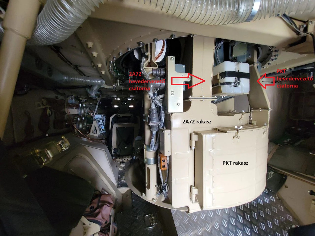

Amit láttál az nem a tartalék lőszer volt, hanem a tűzkész. Ha jobban megfigyelted akkor ment fel a toronyba 2 darab hevedervezető a gépágyúhoz.
Akkor ez így szívás.
Eddig a videók alapján azt gondoltam, hogy kívülről töltik a torony felső részében levő tárat, de akkor inkább az van, hogy felülről-kívülről töltik a tornya karusszeljében levő tárat?
Igen kívülről töltik be a küzdőtérben lévő rakaszba a lőszert. Ami amúgy elég nagy szívás, mert nehéz a heveder és figyelni kell arra is, hogy megfelelően legyen elrendezve a rakaszban a heveder.

Ez az új orosz APC-ből van fényképezve, de egy az egyben ez a torony van ugyanígy a BTR-80/A-ban is(a korszerűsített tűzvezetést és toronyforgatást leszámítva, tehát a lőszerelhelyezés ami most minket érdekel az 100%-ban azonos):

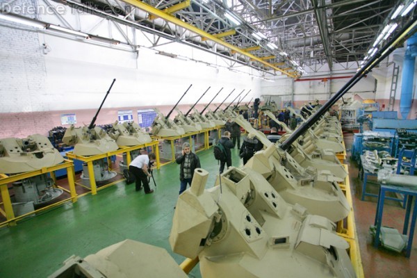

Itt vannak az ígért képek:
Ez pedig a gyárban a komplett torony:
Itt hozzátenném, hogy a mi BTR-ünkben sokkal több merevítőrúd volt, mint ebben (itt csak a kép bal felső részél látszik, hogy belóg egy), vagy legalább is ezt nyilván nagyon közelről fényképezték.
Szóval sokkal zsúfoltabb volt a beltér, mint ahogyan ezena képen látszik.
54 056
91 621
Ez nem BTR-80/A, hanem az új amit bemutattak tavaly, de írtam is.
Reactions: endre and Pogány
De azt is írtad, hogy a torony nem változott az elektromosítást kivéve.
Akkor mégis csak jobban változott.
Nem tudom, hogy optikai csalódás-e a közelről történő fényképezés miatt, de ez sokkal kevésbé zsúfoltnak tűnik, mint a miénk.
54 056
91 621
A torony ugyanaz, csak nem egy BTR-80 teknőbe van belezsúfolva
Ami azt jelenti annak aki nem csinált ilyet, hogy több ember a gèp tetejèn mellette áll.
Engedik bele a nyeklő-nyakló 150kg+ os hevedert.
Beereszted visszahúzod, beereszted visszahúzod ha elakad.
Ezzel jatszik a szemèlyzet jóideig.
Ezèrt szopás.
Ja ès ezt kètszer gèpenkènt.
