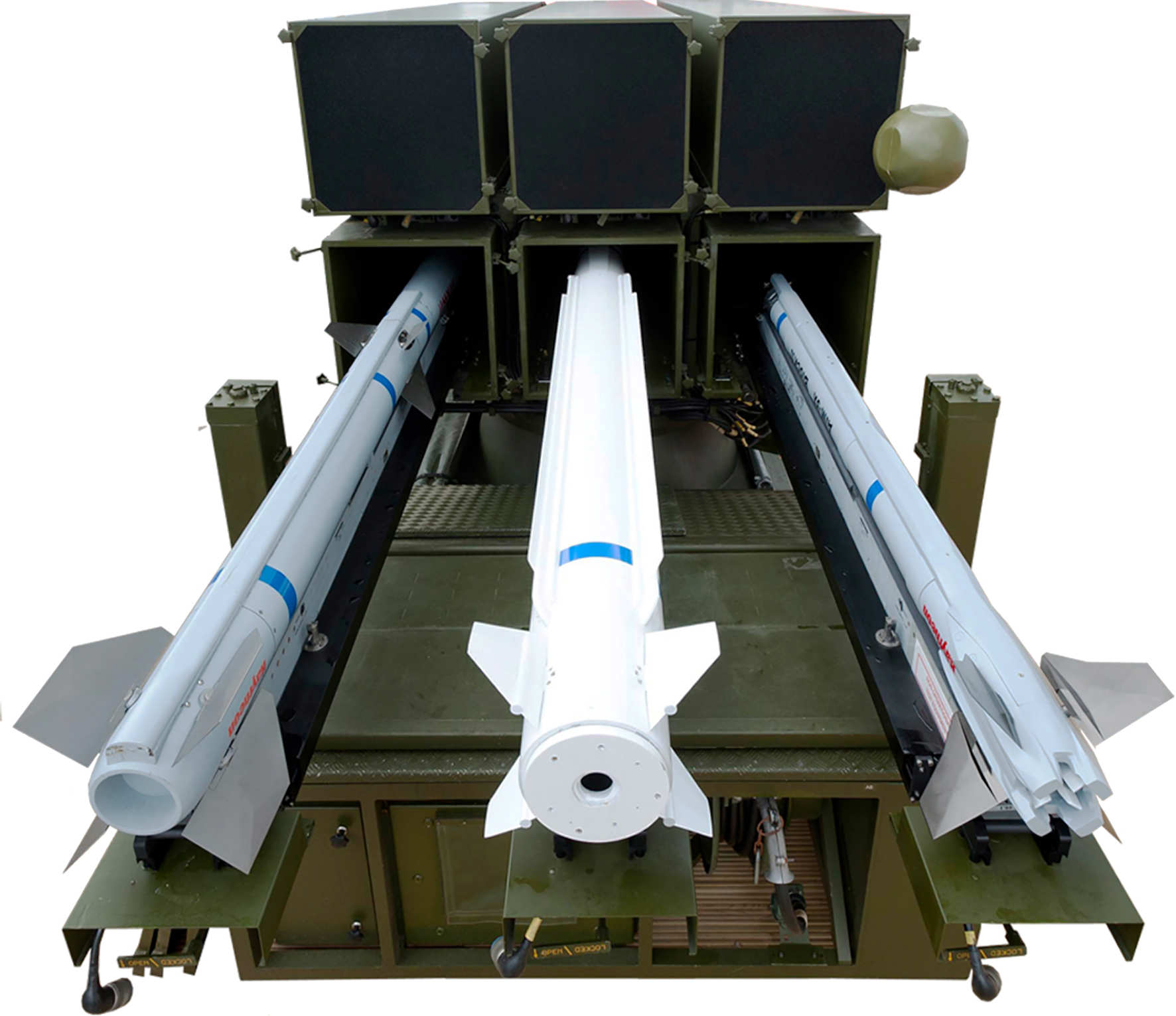

Mondjuk ez így félreérthető: a NASAMS konténerből nem lehet az IRIS-T indítani, ha jól tudom. A norvégok az IRIS-T SL saját indítóit integrálták a NASAMS tűzelosztó központjához (FDC-jéhez).
Szóval nem fogjuk tudni a NASAMS konténerekből lövöldözni a IRIS-T rakétákat....
A NASAMS-hoz többféle hordozó/indítórendszer létezik, a NASAMS 3-hoz az IRIS-T SL saját indítóit integrálták + csinálnak elvileg egy M113-ason alapuló cuccot is, azon is lesz a hírek szerint IRIS-T.
(Mi a 6os NASAMS blokkot rendszeresítjük elvileg, legalábbis azt mindenképp (AMRAAM miatt), hogy mellé mi érkezik, nem tudjuk, nem volt túl bőbeszédű a bejelentés.)

A norvég Kongsberg és az amerikai Raytheon vállalatok által fejlesztett NASAMS az egyik legszélesebb körben használt kis és közepes hatótávolságú légvédelmi rakétarendszer a NATO-ban. A világon eddig 12 ország rendelt a különböző verzióiból, az Egyesült Államokban ez a rendszer biztosítja Washington és több kiemelt objektum (például a Fehér Ház) védelmét."
Már kezdtem örülni, hogy a lesz infrás shorad is itthon, ami talán szintén tudna osztozni a Gripenekkel a fegyverzeten.
De most nézem a wikit, és az IRIS-T SL változata elvileg radaros lesz.o_O
25 581
50 479
Hol írják hogy radaros lesz?
Én írtam róla a wikiszócikket, szóval sok mindent elolvastam róla, de ilyennel nem találkoztam...
"The IRIS-T SL missile is equipped with a global positioning system (GPS) / inertial navigation system (INS) technology for autonomous navigation.
A radiofrequency (RF) data link is incorporated to transmit virtual target data from an external radar to the missile during the flight. A high-precision passive infrared seeker is incorporated to provide missile guidance, increased countermeasure resistance and high target accuracy."
Reactions: bel
Az angol wikin:
"Within the MEADS program, the German Air Force plans to integrate a surface-launched (SL) radar-guided version of the missile, called IRIS-T SL. It has a pointed nose, unlike the regular IRIS-T, with a jettisonable drag-reducing nose cone.[18][19] Compared to the IRIS-T, diameter of the rocket motor is increased to 152 mm, and radar data link with a GPS receiver are installed."
25 581
50 479
Az angol wikin:
lehet hogy terveznek egy ilyen verziót majd egyszer, de alapértelmezett IRIS-T SL infrás...
Az IRISt konkretan a Sidewinder helyere terveztek, igy meglepodnek, ha nem lehetne fizikailag egy-az-egyben inditani, @Aladeen - gondolom, sw update kell majd hozza...?
25 581
50 479
Software update-tel működhet, mert az indító valóban Sidwinderrel kompatibilis.
Mondjuk túl nagy hatótávolsága nem lenne: 25 km mondanak repülőgépről indítva. Azt mondjék, hogy földről max harmad ennyit tudnak ezek a rakéták. Vagyis földről induló IRIS-T kb. 8 km-re tudna elrepülni (célt elfogni). A Mistralra mondanak 7-7,5 km-et - nem igazán éri meg szerintem félmillió eurós IRIS-T rakétval földről lövöldözni. Tudtommal a Sidwinder-X rakétát sem rendelte meg hozzá senki hasonló okokból.
A IRIS-T SL úgy tud 40 km-et, hogy egy lényegesen nagyobb rakétahatómű van benne.
Jobban megéri a Mistralokat bekötni a komplex légvédelmi rendszerünkbe, mint k. drága IRIS-T rakátékat indítani az alacsonyan repkedő célokra. Elvileg amúgy minden mindennel össze lesz kötve, szóval jó lesz ez így. Távirányítású Mistral indító jó lenne majd (pl. MPCV), amit akár a NASAMS FDC-jéből is lehetne vezérelni. Elvileg a Skyranger is távirányíthtó lesz: leparkolják aztán rákapocsolódva az FDC-ből vagy a SAMSOCból irányítható lesz - gondolom némi szoftver illesztés azért kell hozzá majd.
Mondjuk túl nagy hatótávolsága nem lenne: 25 km mondanak repülőgépről indítva. Azt mondjék, hogy földről max harmaennyit tudnak ezek a rakéták. Vagyis földről induló IRIS-T kb. 8 km-rre tudna elrepülni. A Mistralra mondanak 7-7,5 km-et - nem igazán éri meg szerintem félmillió eurós IRIS-T rakétval földről lövöldözni. Tudtommal a Sidwinder-X rakétát sem rendelte meg hozzá senki hasonló okokból.
Ertelme semmi, az nem is volt kerdeses.
