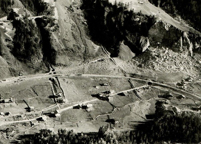

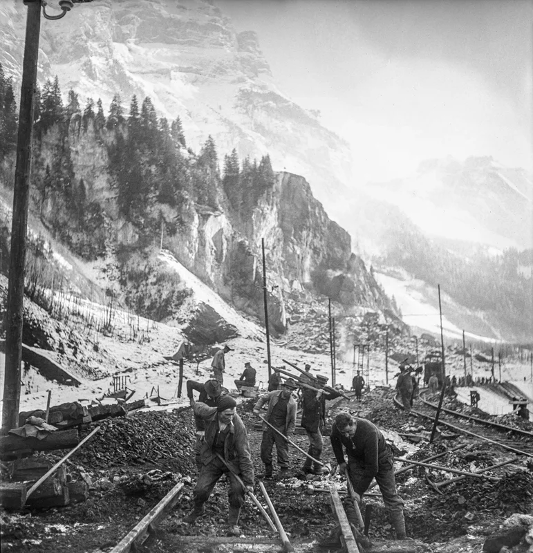

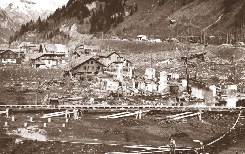

Nagyon fontos, hogy minden robbanóanyagot jól lefojtva tárolj! A fojtás mindig jót tesz a robbanóanyagokkal bekövetkező balesetek esetén. Kifejezetten élvezetessé és látványossá teszi azt, azok számára, akik elég messze vannak onnan. Sokkal messzebb, mintha nem lenne lefojtva. Igen, nagyszerű ötlet ez részedről, tároljuk mélyen a földben, sok-sok vasbeton alatt. Svájcban egy egész völgyet sikerült ezzel a módszerrel kitörölni a történelemből!
