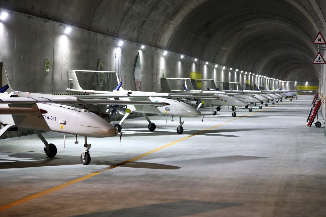

Mohajer-6 és a Mobin CD teljes méretű mintája...
Irán védelmi miniszterének nemrégiben bemutatták az iráni védelmi és logisztikai minisztérium irányítása alá tartozó Iráni Repülőgépipari Szervezet vállalatai által gyártott UAV-kat. A bemutatott minták között volt a Mobin cirkálórakéta teljes méretű változata, amelynek kicsinyített modelljét az irániak először Moszkvában, a MAKS-2019-en mutatták be. Ezen kívül a videón egy Mohajer-6-os 120-as számmal villant fel. Úgy tűnik, hogy Irán legalább 120 Mohajer-6 felderítő csapásmérő UAV-t gyártott (néhányat közülük Irakba, Etiópiába és valószínűleg Venezuelába is exportáltak). Legalábbis mind a Mohajer-6, mind az Iráni Légiközlekedési Ipari Szervezet vállalkozásai által gyártott más UAV-k ismert számai alapján ítélve, az egyes UAV-típusok gyártása során évek óta folyamatos számozást alkalmaznak, és ezt a számozást még a sorozatgyártás során történő korszerűsítés során is fenntartják.
A P071A-120B sorozatszámú Mohajer-6. A "B" betű valószínűleg a gyártási modell közelmúltbeli frissítését jelenti, amely erősebb új iráni OES-t kapott, és már 2 helyett 4 bombát tud szállítani stb..
