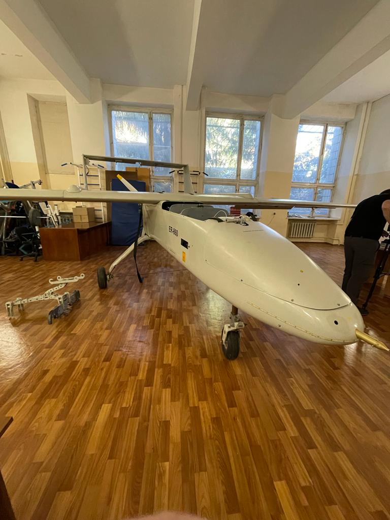

Jellemzői szerint a Mohajer-6 egy többcélú támadó UAV, amelyet felderítésre, megfigyelésre, felderítésre és tűzkárosításra terveztek. Elsődleges feladata a felderítés, azonban ha szükséges és célpontot észlel, képes azt megtámadni.
Jellemzői és rendeltetése szerint gyakran összehasonlítják a török "Bayraktar TB2"-vel , azonban a légierő parancsnoksága azt mondja, hogy ne siessen az ilyen következtetésekkel.
"Először is, a Bayraktar nagyobb, manőverezhetőbb és erősebb. Másodszor, a Mohajer-6 olcsóbb, mert sokkal egyszerűbb alkatrészekből áll " - hangsúlyozza Ignat.
Ha figyelembe vesszük a deklarált jellemzőket (ha teljesen hinni kell bennük, lásd fent. Nem mindig), ez az iráni UAV akár 12 órán át is a levegőben maradhat, és akár 200 km-es hatótávolságon belül mozgó és álló célpontokat támadhat, mivel ez a maximális sugár az irányítási rendszerének cselekvéseihez.
A Mohajer-6 felszerelhető 2 vagy 4 (módosítástól függően) Qaem TV/IR vagy Almas rakétával.
A tömegtájékoztatás szerint a sorozatgyártás 2018-as kezdete óta körülbelül 200 példány gyártottak ebből a típusból. Etiópiába és Venezuelába azonban már szállították, így kevés az esély arra, hogy Oroszország megkaphatja a teljes meglévő készletet.
A Mohajer-6 költségét nem hozzák nyilvánosságra, de a drón osztályától és jellemzőitől függően az ára 1,5 és 4 millió dollár között lehet.

A lezuhant iráni Mohajer-6 drónt a GUR-l szétszedték.....​
Az ukrán hírszerzés és speciális szakemberek szétszedték és tanulmányozták az orosz többcélú iráni gyártmányú Mohajer-6 drónt , amelyet szeptemberben lőttek le a Fekete-tenger felett.
Erről a TSN számolt be .
Az ukrán védelmi minisztérium hírszerzési főigazgatóságának képviselői megjegyezték, hogy az iráni gyártó megpróbálta gondosan elrejteni a drón gyártó országát.
A lecsapott ellenséges drónok segítenek az ukrán hadseregnek azonosítani a pilóta nélküli technológia gyenge pontjait, és ez több tudást ad az ellenük való jobb harchoz. Ezek szerint különösen a fegyveres erők kezébe került sértetlen minták segítenek ebben.
Az ukrán hadsereg elfogta a Mohajer-6 iráni drónt. 2022. október. Képkocka a TSN videóból
A kutatás során ukrán katonai szakértők felfedezik a drónok gyártásához használt alkatrészek eredetét.
"Ha egy egész mintát kapunk, amely szétszedhető, és megnézzük, hogyan működik az egyik rendszer a másikkal, az sokkal jobb, mint ha töredékeink vannak" - mondja a GUR képviselője.
ROTAX motor az iráni Mohajer-6 drónban. Képkocka a TSN videóból
A hírszerzők megállapították, hogy a szeptemberben lelőtt Mohajer-6-ost szó szerint az utolsó fogaskerékig lemásolták.
Az iráni Mohajer-6 drón megfigyelő berendezései. Képkocka a TSN videóból
A drón brendezései többnyire külföldi eredetűek. A drón osztrák Rotax Aircraft Engines motorral, japán, kínai és amerikai kamerákkal és lézeres távolságmérővel rendelkezik. Ezek főként polgári alkatrészek, nem számítanak katonai áruknak, de az ukrán hírszerzés arra számít, hogy a származásukra vonatkozó információk megnehezítik Irán hozzáférését ezekhez az alkatrészekhez.
Ezt a Mohajer-6-ost idén februárban gyártották, így elképzelhető, hogy az ukrán katonaság az egyik első repülése során elfogta az UAV-t.
A "Mohajer-6" iráni drón. 2022. október. Ukrajna. Fotó a közösségi hálózatokról
A szakértők szerint Iránban megpróbálták elrejteni a repülőgépet gyártó ország nyomait. A drón eredetét azonban az angol nyelvű feliratok adták meg nyelvtani hibákkal.
"Egyetlen készüléken találtunk egy perzsa nyelvű, kézzel készített feliratot, amit egyszerűen nem vettek észre, ez van a tábla hátulján" - tették hozzá a titkosszolgálatok.
A Mohajer-6 többcélú UAV-t felderítésre, megfigyelésre és tűzkárosításra tervezték. Az UAV maximális felszálló tömege 600 kg, hasznos teherbírása 100 kg, repülési hatótávja 200 km. Repülési ideje 12 óra, maximális magassága 5400 méter.
