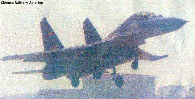

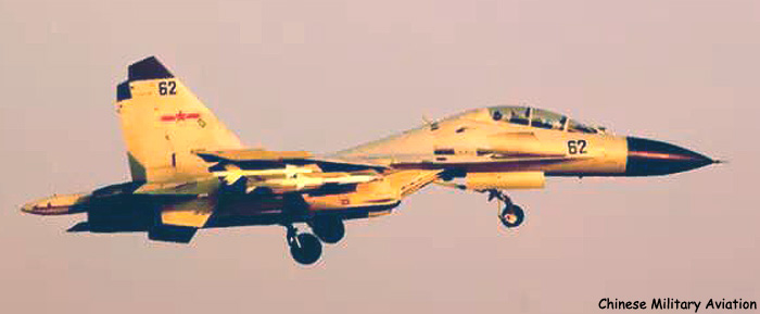

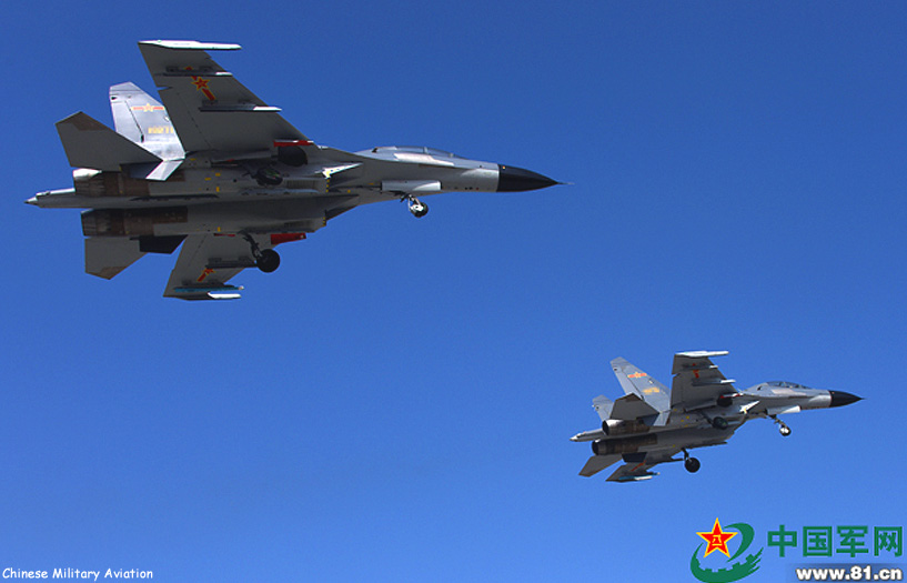

Ha hitelt adunk Galcom szavának akkor egyáltalán nem terjed el nem,hogy fokozatosan.Pár kéthajtóművesbe raktá de csak egyet,ilyet a teszthajtóművekkel szoktak!
Vegyük hol terjedt el:
J-11B esetében
Légierő a következő századok:
10x8x, 31x0x, 40x1x, 40x3x, 60x5x, 70x0x, 72x2x, 78x6x, 10x7x
Haditengerészet:
81x8x, 81x9x, 83x8x
J-11BS kétűléses változat:
Légierő:
10x2x, 10x8x, 20x5x, 31x0x, 40x3x, 70x0x, 72x2x, 10x7x, 78x2x
Haditengerészet:
81x8x,
81x9x, 83x8x
Forrás: http://chinese-military-aviation.blogspot.com/p/fighters-ii.html
Itt azért jóval több mint 100 gép van
