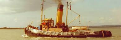

De. A régi gőzvontatókat nézd meg. Ez egy diesel.
Nézem én
Régieknek se megy lefele az orra.

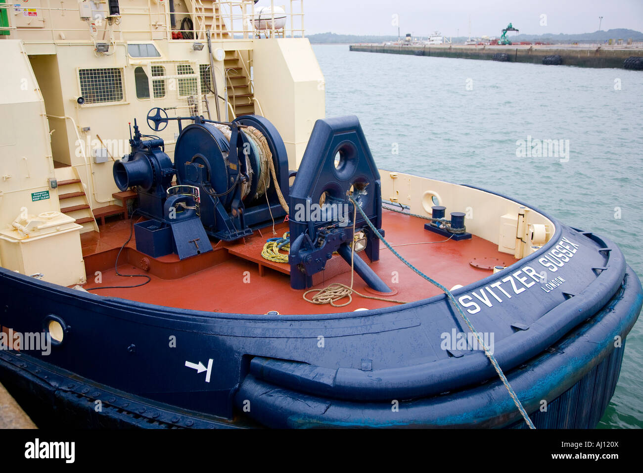

Nézz kerekes dunai vontatókat...
Sajnos túl hülye vagyok ahhoz, hogy képeket tudjak beküldeni. :(

Igen. Ilyenkor nem árt arra gondolni, hogy a kiszoritott viz súlya a felhajtóerő,akkor is, ha félig viz alatt van a hajótest. Elég azonban egy nagyobb hullám és blubblub a hajónak..

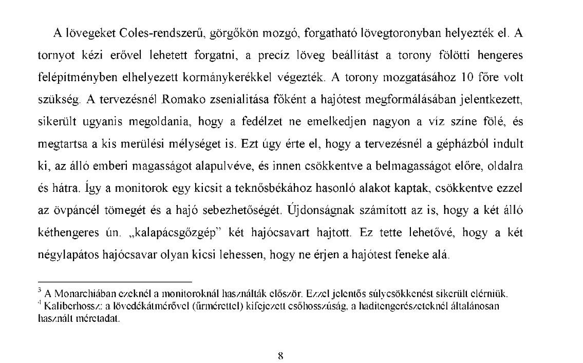

A monitoroknál a kis merülés (a Marosnál és a Leitha-nál kb. 1 méter, de későbbi I. vh-ban bevetett többi monitornál is 1,3 méter körül volt max.), tömegcsökkentés, alacsony magasság és nagyobb védelem (kis célfelületek a víz felett + közvetlen tűznél ferde páncélfelületek miatt + övpáncél nagyja is víz alatt = nagyobb védelem) követelménye volt az oka ennek a kialakításnak:
Horváth Csaba: A dunai monitorok múltja és alkalmazásuk mai lehetőségei
