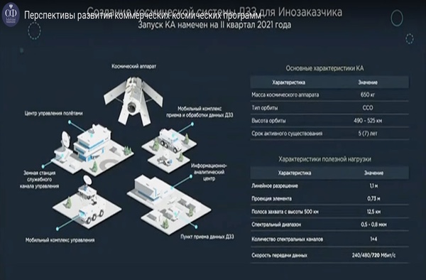

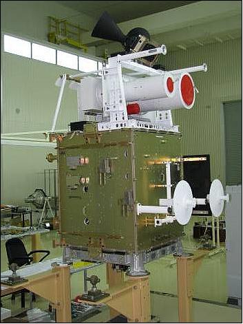

Igyekeztem utánna nézni mit érdemes (lehet) tudni a legutóbbi Iránnak az Oroszok által épített és pályára állított Kahayyam kém műholdjáról..
A projekten, amit korábban Project 505-nek is neveztek, már 2015 óta dolgoznak, ezt a két fél a MAKS repülőgép-kiállításon, hozta nyilvánosságra. Akkor még a már kifejlesztett Kanopus-V műhold egy módosított változatáról szóltak pletykák, de azt hamar elvethették, mert az 2000-es években kifejlesztett hardver 2m felbontása már elavultnak számíthatott.
Kanopus-V
Az indítást eredetileg már 2021 nyarára tervezték, de többször is elhalasztották. Úgy tűnik, hogy a projekt késéseinek többsége a műhold áráról szóló tárgyalások miatt következett be, miután 2018 májusában, az NPK Barl felkerült az Egyesült Államok külügyminisztériumának szankciós listájára, és valószínűleg megdrágultak az áraik. A végleges szerződést csak 2021 februárban írták alá.
Az iráni TV hírszolgálat közzétett egy cikket, amelyben felsorolja a projekt négy fő partnerét; az Oroszoktól az NPK Barl, a földi támogató rendszerek gyártója és az NPO VNII Elektromekhaniki (VNIIEM), pedig a műholdépítő.
Az iráni Bonyan Danesh Shargh cég és az Iráni Űrügynökséggel közösen működteti majd a műholdat és felelős a pályán történő műveletekért.
A műhold az NPK Barl által épített Alpha-ES egy módosított változata lett. A műhold tömege 650 kg, legjobb felbontása 0,73 méter, de panoráma felvételre is képes. Az Oroszok ötéves aktív élettartamra tervezték, az energiát négy napelem panel biztosítja.
Korábbi dizájn;
A szerződés aláírásakor kiadott sajtóanyagon már a négy napelemes változat látható a hozzá tartozó földi infrastruktúrával;
A rendelkezésre álló információkból nem derül ki, hogy pontosan ki építette a Project 505 optikai részét, mivel a VNIIEM csak műholdas platformokat épít, és az NPK Barl pedig csak a földi szegmensért felelős.
Egy 2019-es videó riportban esett szó a projektről és a hardver építéséről, akkor az optika egy makettjét be is mutatták;
A videó azóta már nem elérhető..
További érdekesség, hogy az indításhoz használt Szojuzt eredetileg a Dél Korea második kém műholdját vitte volna, de ugye a háború miatt borultak a szerződések..
A korábban palyára állított Koreai építésű CAS-500 kém műhold nagyon hasonló paraméterekkel bír, (ebből vittek volna még egyet az Oroszok palyára), de legalább kevésbé szégyenlős egy fotó erejéig;

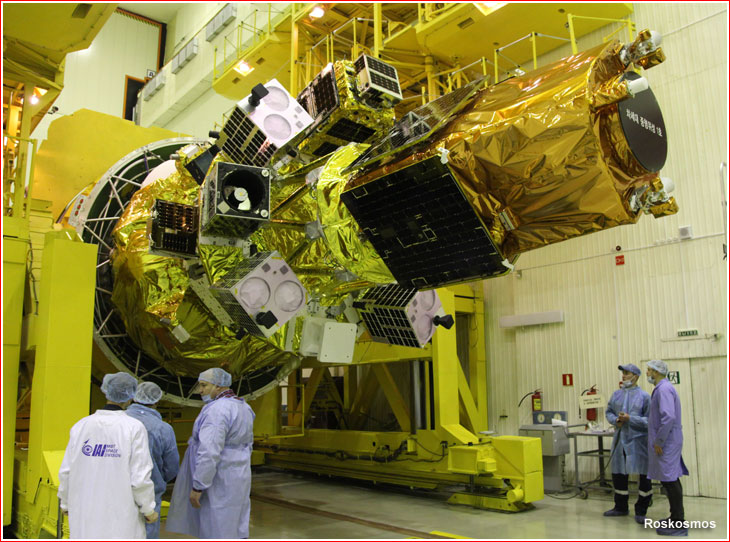

Az elektronika fejlődésének köszönhetően ezek a modern műholdak egyre kisebbek, könyebbek, így már egy csapat kisebb Cubesat-al együtt indulnak. Lásd a képen a kockák.

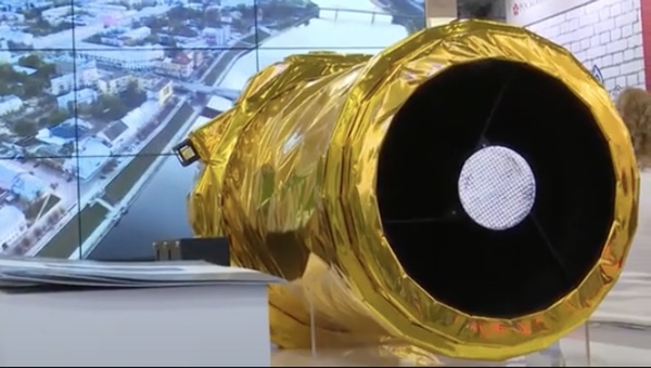

Ez egy méteres tükrös?
Nincs konkrét információ, erre vonatkozóan, csak a sajtóanyagból, illetve az interjúkból lehet következtetni. A műhold tömege @650kg amiből az optika @50kg élettartama 5 èv. Ès egy méter körül (0.7-1.1) felbontást ígérnek @500km-es pályáról. Ez az úgynevezett talajminta távolság 'Ground Sample Distance', amely két egymást követő pixel középpontja közötti távolság a talajon mérve.
Elvileg vissza lehetne ezt számolni, ha elfogadjuk a megadott adatokat. Akárhogy is, nem egy nagy valami az biztos, de nem is feltétlen kell, hogy az legyen.

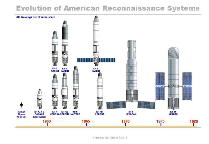

Utolsó Delta IV indítás a nyugati partról, Vandenberg támaszpontról.
NROL91 hírszerző küldetés, ami egy ujab KH11 kémműholdal egészíti ki a jelenlegi 4-5 aktív flottát.
KH11 aktív állomany;
USA 186, USA 224, USA 245, USA 314 és valószínűleg USA 290 (2019-004A)
Ezek jellemzően poláris napszinkron pályán keringenek két csoportban 'West plane' - 'East plane' egymástól @48°-50° különbséggel az adott régió műholdjait pedig 10-20° különbséggel, ami teljes lefedettségett, és nagyon gyors reakció időt biztosit.
A KH11 műhold egy Hubble osztályú-annak tükrével szerelt optikai műhold a Crystal továbbfejlesztett változata, amit Keyhole azaz Kulcslyukként is azonosítanak.
Az ismert adatokból következtetve, Valahogy így nézhet ki, a Hubble-hoz nagyon hasonló.
A 2.4m tükrével messze ez a család tudja a legjobb felbontást, ami az atmoszférikus deformáció függvényében akár 15cm alatt is lehet.
A műholdcsalád maradt a KH11 azonosításnál, annak ellenére, hogy már legalább a KH12 modell variánsnál járnak.
Bővebben az USA optikai kémműholdjairól;

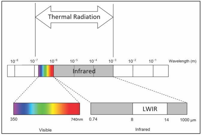

Az érzékelő szenzornak kell az extra hűtés mert bár az IR is hősugárzási spektrum resze ahogy az optikai fény, de más a hullámhossz.
Egyébként minden eszközt kell hűteni az űrben, csak nem mindegy milyen mértékben.
Igen, már a légiharcrakéták szenzorának hűtése is csodát tett a hatótávval. Nem tudom, csak gondolom, hogy a detektálásnak jót tesz, ha gyengébb infrasugárzást bocsátanak ki az infradetektorok (mert hidegek), mint amit detektálni szeretnének.
Általánosságban minél hosszabb az infravörös fény hullámhossza, annál hidegebbnek kell lennie a detektornak, ès minél hidegebb a detektor annál kisebb a saját maga hőmérséklete okán generált "zaj", tehát messzebbre "ellát".
