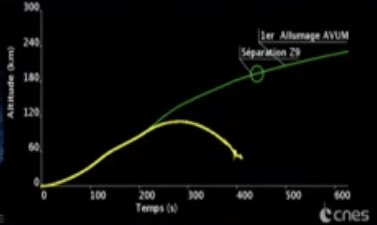

A feljavitott nagyobb teljesítményű Vega-C hordozórakéta második repülése (első üzemszerű) során a második fokozat meghibásodása miatt, odalett az Airbus Pléiades Neo hírszerző műhold konstellációjának két legújabb példánya.

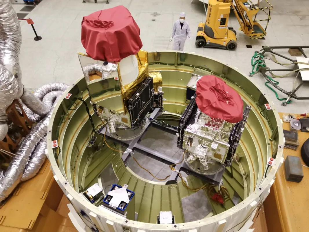

Holnap 15-én indul további két kínai Hold, és a megszokott szigorú hírzárlat ellenére, ezekről némi információ és kép is publikálásra került, hiszen a Qilu konstelláció képessége kereskedelmi forgalomban is értékesítesre kerül.
Innen tudjuk, hogy két optikai Föld megfigyelő műholdróla van szó. Az egyik a látható a másik az Infravörös tartományban dolgozik.
A hardvereket a Shanghai Tudomany Egyetem fejlesztette
Nyílván az optika letakarva, de a méretére és a kepessegeire a hordozó ismert átmérője (3.35m) után lehet következtetni. 0.7m látható fény felbontásra képes mindket eszköz Qilu 2-3 is Alacsony Föld körüli pályára készül. És a következő 3 évben 20 darabra bővítik ezt a Flottát.

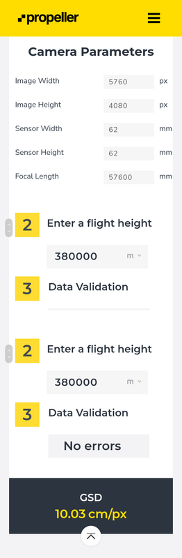

Nem. 30 centi alá elméletileg se lehet menni. Ennyi a tiszta, nyugodt levegő zavarása.
Elmeletileg lehet alá menni, lévén a GSD-t képlet alapján kalkulálhatjuk;
GSD = keringési magasság x Pixel meret / optika gyújtótávolság
Az amerikaiak KH11 Hubble osztályú távcsöve 380km-en - 380 000 méter kering 2.4m atmérő tükre gyújtótávolsága 57.6m azaz 57 600 mm f/24
A Hubble legnagyobb érzékelője – a széles látószögű kamera– körülbelül 62 mm x 62 mm
És 23.5Megapixel felbontású- 5760 x 4080=23 500 800
Itt egy GSD kalkulátor;
Ezek a már öreg Hubble paraméterei alapján számolva és 10.03 cm jön ki.
A tükör valszeg ugyanaz, a KH11-ben is de a szenzor és főleg annak felbontása biztos növekedett.
Persze a légkör torzító hatásával is kell szamolni, ez mindenemű adaptív optika nélkül 12cm jó időben talán kevesebb.
