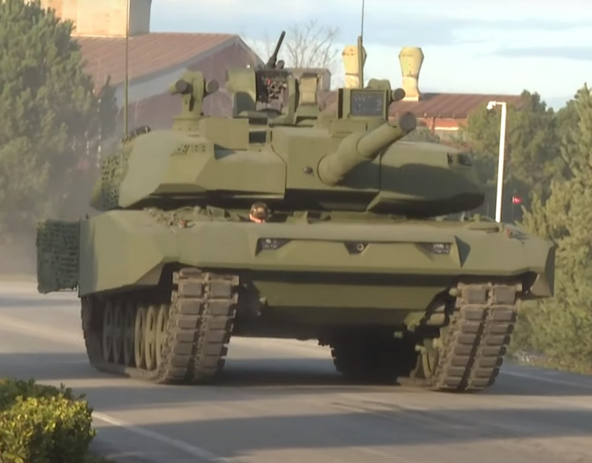

Újra feltűnt az Altay tornyos Leo 2 hibrid a BMC házi dzsemboriján.

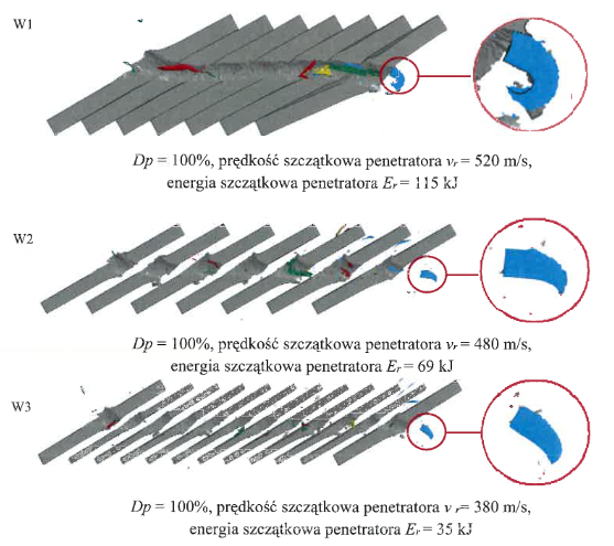

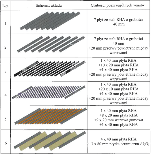

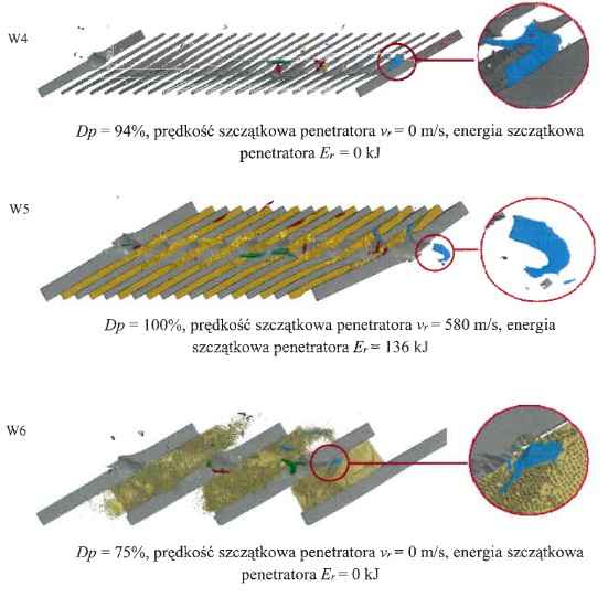

Lengyel gyártású nyíllövedék átütés-adatai. Elméletileg 620-640mm RHA-t adnak meg rá 2km-ről, 60°-ban döntött páncélra. Konkrétabban:
Esp4aSKXMAA6Okr
Esp4a-LWMAEFrHt
Esp4b83XAAgL0i4
1: mezei rétegelt acél
2-4: acél lemezek légrésekkel, különféle elrendezésben
5: légrések gumival kitöltve
6: légrések helyén kerámia lapok
A 4-es és 6-os kivételével mindegyiket átvitte.
