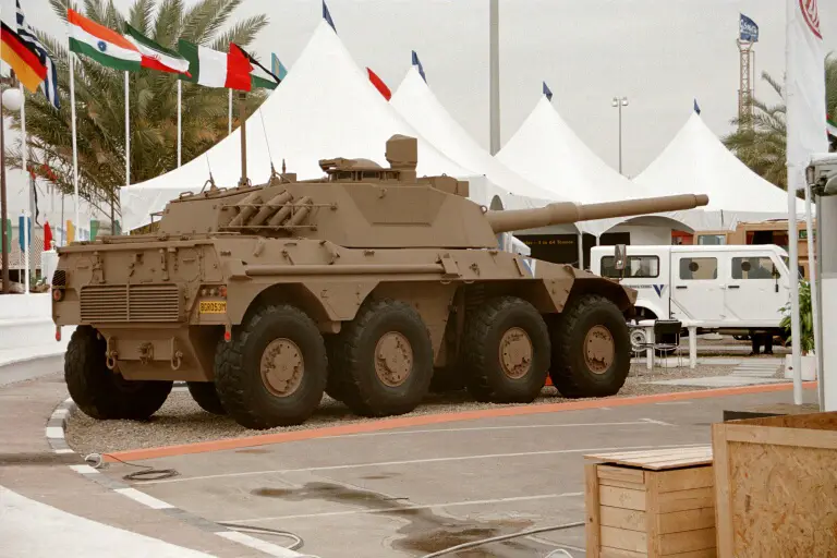

Őőő, a dél-afriaiak a Rooikat-nál használták azt az ágyút, de kis emelkedési szöggel. Ha légvédelemre is akarnád használni, b*tttnagy torony kéne hozzá...

Dél afrikaiak nagyon elégedettek voltak a Rooikattal-Megcsinálták 105milis löveggel is,de sorozatgyártásra már nem került.
De ennél is tovább mentek,és csináltak egy kerekes MBT protót,de vége lett a rendszernek,Állitólag szétszették mielött a feketék átvették volna a hatalmat (ahogy az atombombáikat is megsemmisitették)
