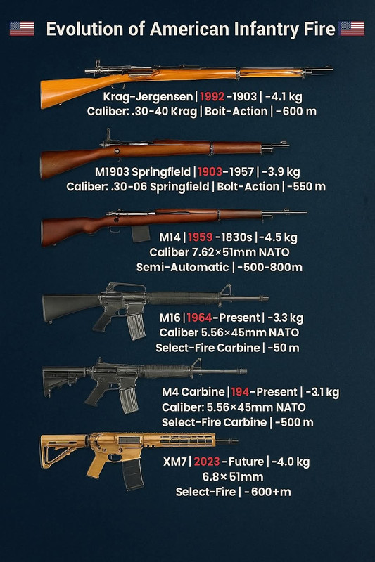

Konkrètan a kèzifegyver tendereikre èrtettem a balfaszkodást.
Ez náluk hagyomány a XX. századtól kezdve.
Az 1898-as spanyol-amerikai háborúban szembesülnek azzal, hogy a 7mm-es spanyol Mauserek jobbak, mint az amcsi puskák.
Kézenfekvő, hogy akkor ők is rendszeresítik ugyanazt (mint amúgy egész spanyol dél-amerika csinál), de nem, lemásolják a puskát (majd licenc pert vesztenek a Mauserrel szemben), előrukkolnak egy nagyon hasonló új lőszerrel, amiből végső soron lesz a 30-06.
A 1930-as években az ölükbe hullik az akkori legjobb öntöltő puska, a Garand, de az .276-ra van kitalálva (fun fact, szinte ugyanaz az űrméret/lőszerteljesítmény, ami helyett lett a 30-06). Az egész amcsi hadsereg alig létezik, alig van fegyverük, kézenfekvő, hogy akkor fegyverezzék át erre magukat, de neem, maradjon ugyanaz a 30-06 lőszer, mert a géppuskák azt lövik, mert hogy lőszerszabatosság, MacArthur kierőszakolja, hogy inkább csinálnak egy gyengébb 30-06-ost külön a Garandnak, és módosítsák ahhoz.
Az 1950-es években mindenki átállna gépkarabélyra, a britek arra jutnak, hogy az ideális lőszer valahol 6,8-7mm között van, megalkotják a .280 Britisht (7x43) a saját EM-2 bullpupjukhoz és a FN FAL-t is ebben kérik. Fun fact, ez is hasonló teljesítményű, alig gyenbébb lőszer, mint a 7mm-es amibe a San Juan dombon 50 évvel korábban belefutottak, de neeem, ráerőltetik mindenkire a .308-ast (érdekes most már lehet váltani pedig százmilliószámra állnak a raktárban a 30-06-os fegyverek) aztán átalakítják ehhez a Garandot, meg mindenki más a saját puskáját, mert nehogy már legyen egy egységes FN FAL legyen egy ideális köztes űrméretben.
Aztán rájönnek, hogy a .308 túl sok, dobják az egészet, jön az AR 15 5.56-ban, azt is ráerőltetik mindenkire, a britek szopnak az EM-2-ből erre átalakított SA 80-al, lőszer csereszabotsság a NATO-ban nuki, 30-40 év alatt szép lassan mindenki átáll.... eljött hát az idő, hogy előrukkoljanak végre egy teljesen új 6,8mm-es lőszerrel (azzal az űrmérettel, amit előtte mindenki más rajtuk kívül szeretett volna), de a lehető legelbaszottabb, semmivel nem kompatibilis csomagban (lásd fenn).
Itt vagyunk most, a kör bezárult. Igazából, ha 1898-ban nem különutaskodnak, lehet már 125 éve ugyanazt a lőszert használnák...
