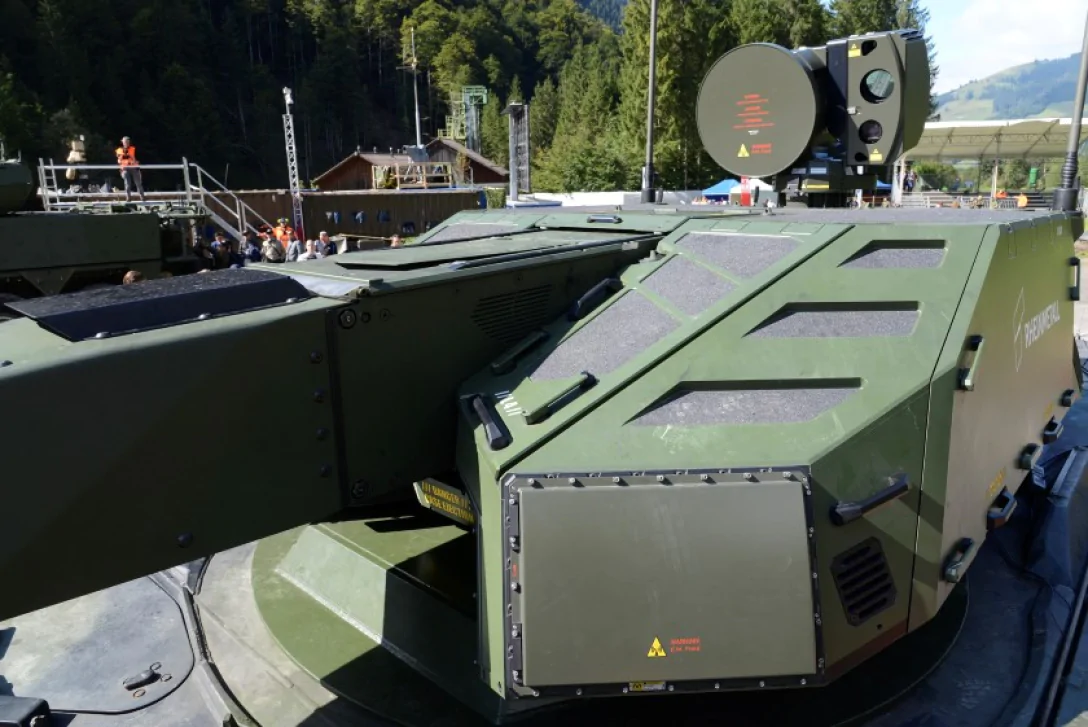

Mit szólsz ehhez, @Aladeen ?
hááát ez nem annyira jó így.
Igazából a 30-as tornyán ki van alakítva a hely a tűzvezető radarnak, nem tudom miért nem teszik rá. Ezen akarnak spórolni?
Remélem téved a szöveg író vagy csak a prototípusoknál van így.
Nagyon várnék már egy normális demó videót, ahol vagy két tucat különböző irányból érkező drónt lelövöldöz gyors egymásutánban. Ha tud ilyet, akkor jó ez a rendszer. Ha nem akkor nem sok haszna lesz...
Szerintem mi ócsítunk - az indok biztos az, hogy "esőben-ködben úgysem fognak drónokat eregetni, minek akkor AESE radar?"
Szerintem mar katasztrofalis iba hogy a kereso radarok antennait a torony oldalara helyzeik. Igy csak szektoros keresest lehet vegrehajtani az is ugy hogy max 140 fok van lefedve. A ket szelen raadasul erosen korlatozott hatotavval a "standing vawe" hatasa miatt.
Egy bekapcsolt keresoraday LYNX et az EW egysegek de akar dronok helik pillanatok alatt bemernek es onnantol mar csak ket dront kell ra inditani. Az egyik hatotavon kivul "tancol" lefoglalva a keresoradart a masik meg hatulrol felrobbantja a kocerajt.
Ez igy nekem agyremnek tunik.
Körkörös lefedettsége van, olvass utána jobban! ;)
Azért van az oldalán, szögben elforgatva, hogy szemből ne tudják könnyen szétlőni akár egy géppuskával is.
Mert másik észrevétlenül mögé tud kerülni? :D
360 fokban körbe lát a Skyranger és ezek minimum párban járnak hogy egymást is fedezzék.
Itt inkább a túlterhelés lehet a probléma: több tucat vagy 100+ drón összehangolt támadása.
Erre inkább lesz a megoldás. EW + Skyranger
Akkor pl az AEGIS rendszer antennai is rosszak?
Csak fogalmatlan: nem tudja hogy az AESA antennák 90-140 fokban látnak.
A Skyranger SPEXER radarja 120 fokban lát vagyis 3 antennával is meg lenne a 360 fok, de a biztonság kedvéért négyet tettek rá.
