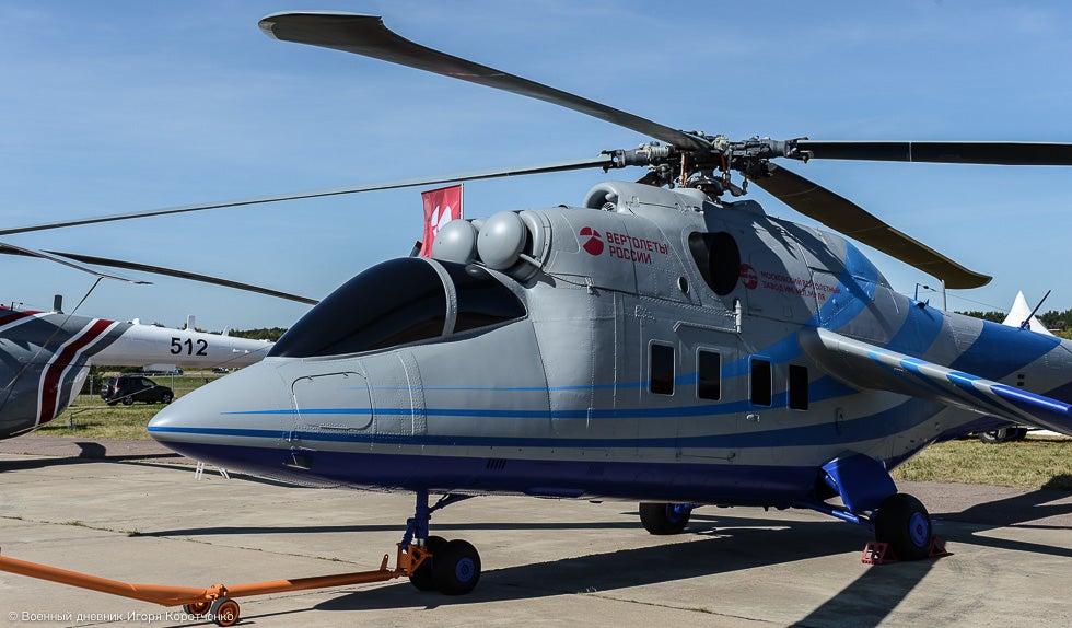

RACHEL projekt / Russian Advanced Commercial HELicopter / V-37 (Oroszország)

Úgy tűnik, a helikopterek evolúciójának ez a koax+tolólégcsavar kombó a következő logikus lépése.
