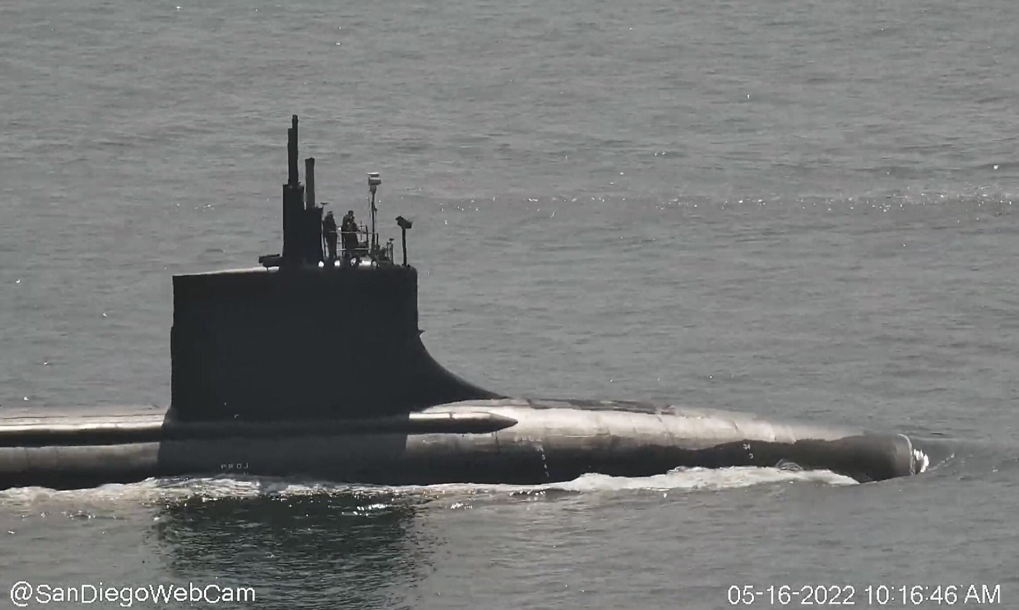

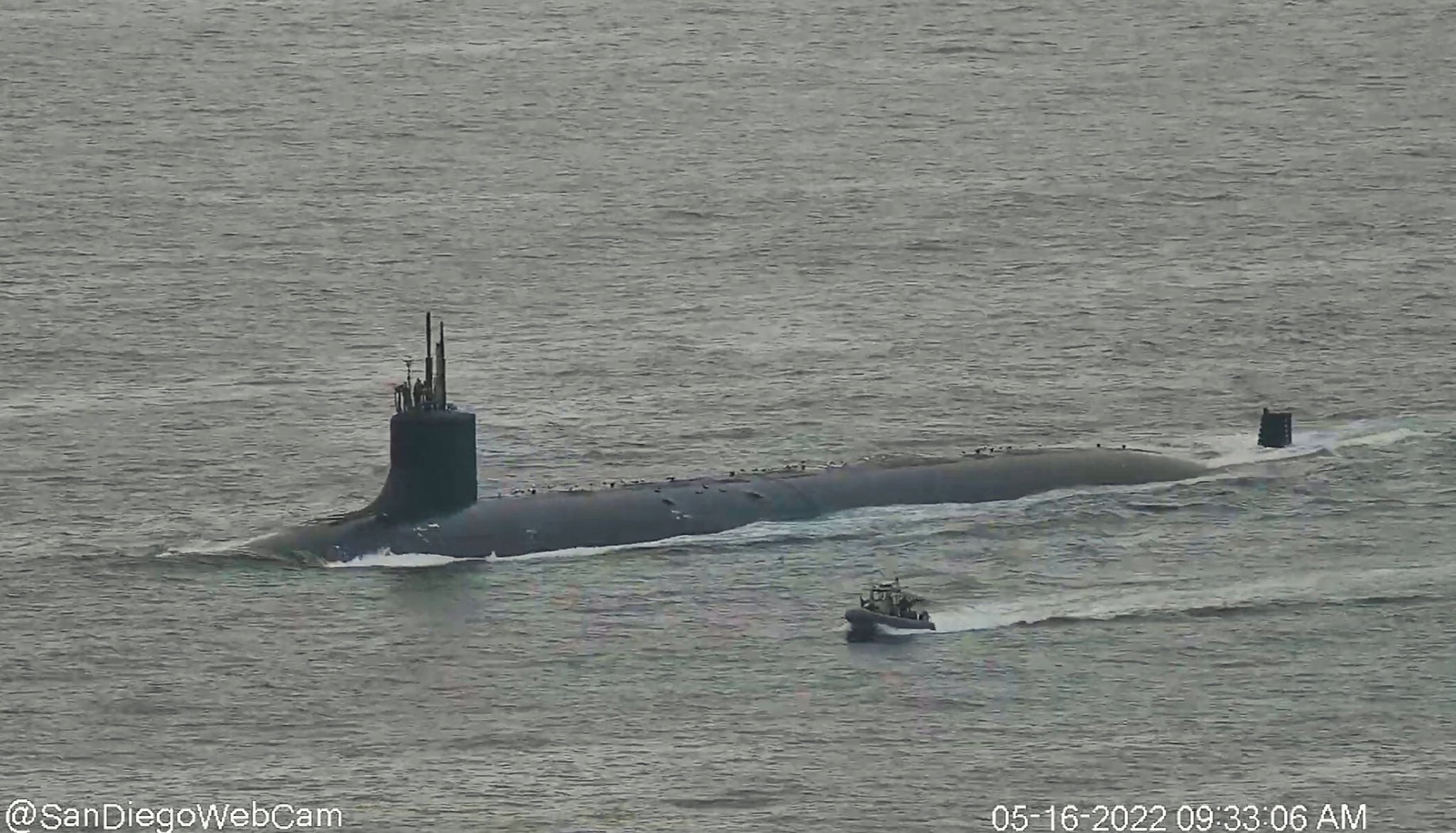

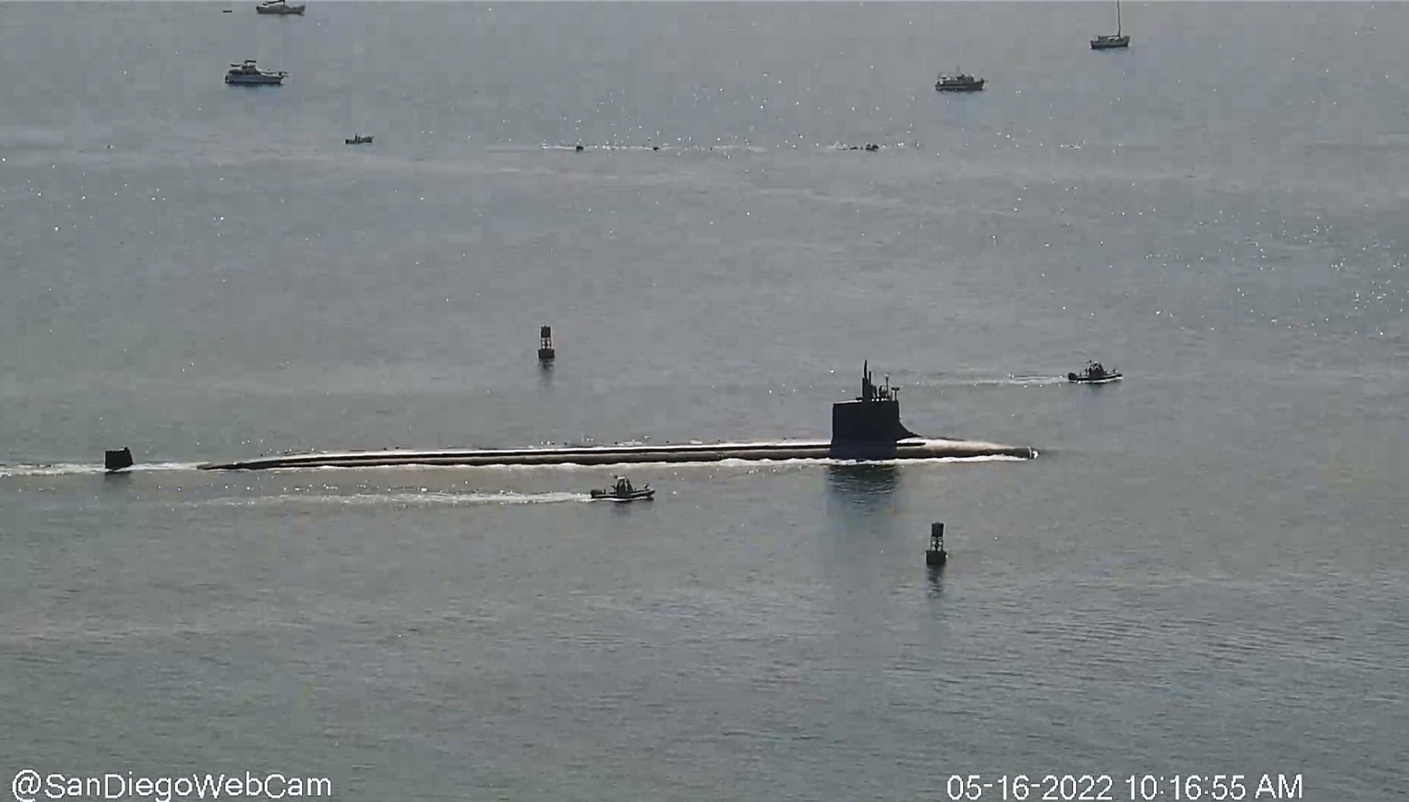

elindult San Diegoból a Bremertonba
Ezen a videón végre tisztán látszik hogy tényleg egy az egyben hiányzik az orrkúp
