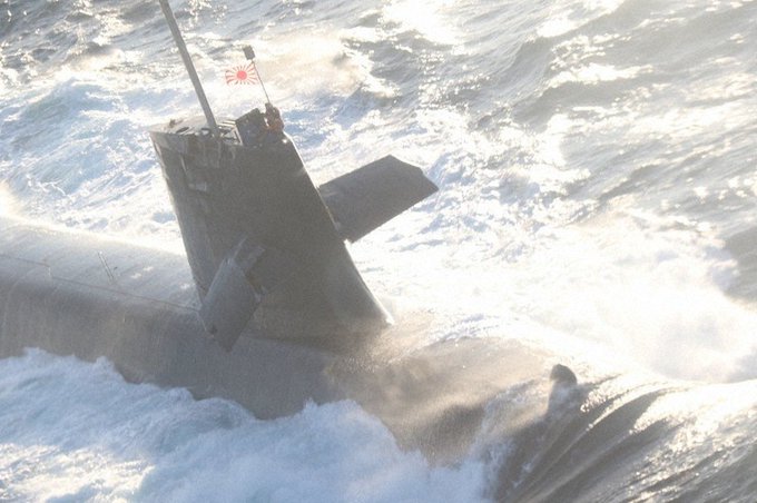

Japanese Chief Cabinet Secretary Katsunobu Kato told members of the press that the commercial vessel had reported to the Japan Coast Guard that no impact was felt, and it does not appear to have sustained any damage. So far, there have been no reports of injuries to any of the crew of the commercial vessel.
A teherhajón nem is érezték az ütközést.
The damage to the antenna mast seems to have resulted in a total loss of communications and the submarine was required to navigate to a location where the crew could contact their base headquarters using mobile phones. This resulted in a delay of three and a half hours before the crew of the Soryu could report the accident.
Ezzel szemben a Szórjú antennái annyira megsérültek, hogy állítólag mobiltelefonon tudtak csak kommunikálni - miután olyan részre értek, ahol volt már lefedettség.
yangwenli
2015. június 19.
1 209
2 689
Ez nagyon fura szitu. Valami hattere kell, hogy legyen. Anno amcsi tengeralattjarok probaltak meg nekimenni valamiyen illegalis halaszhajonak, hogy elkergessek fegyverhasznalat nelkul. Legalabbis valami regi hir volt. Ezt probaltak volna meg ok is csak nem jott ossze? De egy kinai vaserc-szallitot?? Azert meglepne hogy, "nem hallottak" ha pont felettuk robogott.
En arra tippelek az alapjan, hogy "rutin gyakorlat" volt, hogy valami olyasmit gyakorolhattak, hogy nagy meretu teherszallito hajo "alatt" annak zajkelteset kihasznalva surranjanak be kikotobe. Aztan valami felremehetett . . . jobb otletem nincs

Kidobta nekem a YT, gondoltam beteszem. Erdekes elemzes:
Az egyik komment talan megis adja a magyarazatot az esemenyre. Majdnem ugyanaz a szitu allt elo, csak sikerult elkerulni az utkozest:
Dave Burks 6 days ago
Morning to ya fellow submariner! As a former chief of the watch, I remember an incident with us and a large merchant. Sonar had the contact but was reporting it at least 5 times farther away than it was actually. It's course was exactly 90 degrees off our course, bow straight on. The contact was reported and tracked by FC (Fire Control). When the scope broke the water, the OOD (Office of Deck) screamed "emergency deep", right full rudder! GET US DOWN! There were additional orders to the engine room which I will not go into, but needless to say, speed cranked up quickly! As Chief of the watch, I flooded two variable ballast tanks as hard and fast as I could. We pasted 150 feet going down fast as the tanker past directly over us. The wake generated by the bow of the tanker rolled us over 40 degrees. We were not struck but the pucker factor was off the chart! Review of all data showed that the configuration of the hull of the tanker was wide and flat bottomed and with a 90 degree bow directly on to us, the hull masked the prop noise. No one was deemed at fault. So, I have to wonder about Soryu if that might have happened to them. Thanks for a super report!
Rovid forditaskent, en ugy ertettem, hogy 90fokos talalkozonal a teherhajo aljanak a formaja "kitakarhatja" a hajocsavarja alltal keltett zajt, igy a tengeralattjaro szemelyzete tavolabbinak hiheti a teherhajot mint valojaban.
