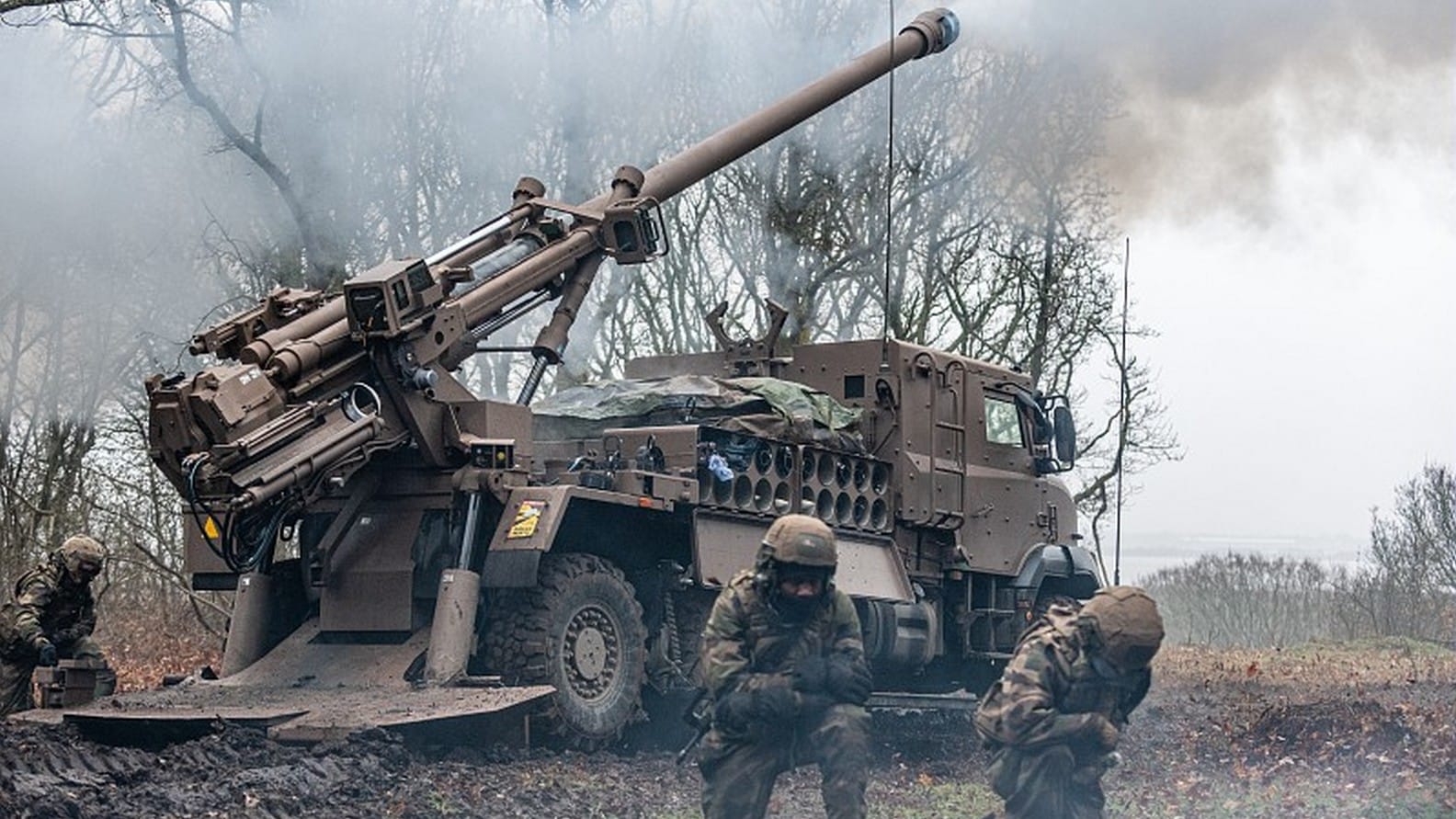

Egy érdekes cikk miszerint az Ukránok szeretnének egy CAESAR T 105mm űrméretben. Ezt több érvvel indokolják:
Tapasztalataik szerint a leggyakoribb lőtáv 10-25 km közt van
Magasabb tűzgyorsaság
Olcsóbb a gyártás a fenntartás
Több lőszert vihet magával
Könnyebb elrejteni
Gyorsabb telepíteni/tüzelőállást váltani
A cikk írója szerint igazából minden megvan ehhez Franciában , többféle alváz áll rendelkezésre, kilehetne hozni egy 10-12 tonnás járművet jelentős mennyiségű lőszerrel bemálházva

Gyorsabb telepíteni, tüzelőállást váltani? Könnyebb elrejteni?

Könnyebb elrejteni?
Gondolom arra gondolhatott a költő, hogy miután nem egy 155 millis löveghez tartozó L/52 csőhosszú csövet, hanem mondjuk egy L/30-as csőhosszú 105-öst kell elrejteni, az úgy nem is lóg ki a világból, mint pl a CAESAR esetében. Pluszt azt lehet a Tatra 815-nél kisebb alvázra is rápakolni

Ha az alap járművet nézzük jó ha 2 métert lóg előre a cső túl a járművön, ha nem lógna túl 1 centit sem, az sem jelentene semmit. Ha kisebb járműre rakod, akkor nem lesz hozzá több lőszer.
