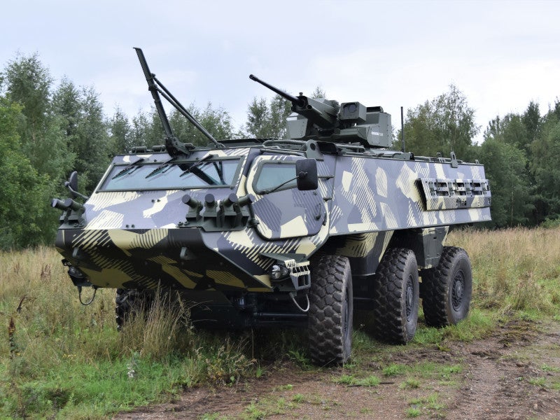

Finland will purchase heavy Patria 6x6 vehicles...
The Finnish Defence Forces will purchase heavy Patria 6x6 armoured vehicles from Patria within the Common Armoured Vehicle System (CAVS) programme. The Finnish Minister of Defence Antti Häkkänen has authorised the Finnish Defence Forces Logistics Command to start a serial procurement of heavy armoured personnel carrier 6x6 vehicles from Patria. The first phase of the acquisition will include one pre-series vehicle and 20 Kongsberg’s remote weapon stations which will be integrated in the vehicles. The acquisition will also include an option for additional purchases of 18 vehicles as well as provisions for vehicle outfitting, maintenance, spare parts, and training.
Vagyis feláldozták a védelem oltárán az úszóképességet.
Ez van.Ilyen kopakt méretben és tescogazdaságos kivitelben nem lehet egyszerre egy járgány kellően védett és úszóképes egyszerre.Ahoz nagyobb méret és drágább kivitel kell.
Úszóképesség nélkül viszont nincs semmilyen előnye,csak hátránya a még jobban védett,nagyobb teherbirású és jobb helykihasználású Mbombe 6hoz képest.
A középmotoros konstrukció úszóképesség nélkül hátrány.
Úgy látom az orr alsó részén nincs extra páncélzat...
Amúgy nekem tetszik, biztos hogy vennék belőle a Honvédségnek. Szinte minden mutatója veri a BTR-t és még relatíve olcsó is.

Most akkor összehasonlitom a Patria 6x6ot a Mbombe 6-al
Befoglaló méretek kb ugyanakkorák.Patria 30cm.rel szélesebb (ezzel kilógva a polgári közlekedési szabványbol-túlméretes szabályok vonatkoznak rá békeidőben),Mbombe 20 centivel hosszabb.
Súly már érdekesebb.
A finn alapváltozata üresen 15,5 tonna,LvL2 védelmi szintel,fegyverzet nélkül.Lehetséges össztömeg 24 tonna.8,5 tonna van a páncélzat erősitésére,fegyverzetre,hordozott gyalogságra,avagy felszerelésre,eszközökre,teherre.
Búr 16 tonnás,LvL4 védettségi szintel (ami a finn max védettségi szintje).Lehetséges össztömeg 27tonna.11 tonna van az alapbol már két kategóriával erősebb védettség erősitésére,és minden másra.
Konstrukciós különbség,hogy az egyik orrmotoros,a másik középmotoros.Patria/Pasi 6x6 középmotorosságának egyik oka az úszóképességhez szükséges jobb súlyelosztás.(ez különben főleg terheletlen állapotban számit,üressen ne merüljön mélyre az orra.Másik lehetőség egy hosszú orr használata,amire a szintén finn Protolab 6x6 jó példa).Ez viszont azt jelenti,hogy a motor+ vezetőtér elfoglalja a jármű mintegy felét.
Az úszóképesség mozgékonyság szempontjábol előny,de úszóképes állapotban a védettsége alig haladja meg a BTR80 szintjét (LvL2,fegyverzete meg könnyebb lehet annál.LvL3-4 védettséggel,illetve könnyűfegyverzetnél komolyabban felszerelve a Patria 6x6 már nem úszóképes.
Mbombe 6 "nózis" orrmotoros (mint az Unimog,ezt hivják nózisnak.Nem bulldog fülkés,de nem is csőrös).Ez a kialakitás jóval több helyet hagy a motor+vezetőtér mögött hasznos térnek.Nagyobb teherbirása és nagyobb hasznositható tér párosul a jobb védettséggel (igazábol a védettség annál is jobb,mert a KE védetségi fölénynél jóval nagyobb a CE védettségi fölény,ami akna és IED massziv védettségi fölénnyel is párosul)
Viszont nem úszik (befoglaló méretek nagyon hasonlóak,valószinüleg LvL2 szintre csökkentve a védelmét ki lehetne alakitani úszóképes változatot,bár a nózis konstrukció ennek nem kedvez-de lehetséges.Pl S5 Barrakuda is ilyen elrendezésű,és LvL2 védettséggel az is úszik).Ukrán háború tapasztalata alapján azonban az a védetségi szint,és fegyverzetterhelési lehetőség,amivel a Patria 6x6 még úszik,elégtelen a modern harctéren.Finnek maguk is most egy erősebb páncélzatú,már nem úszóképes változatot rendeltek.
