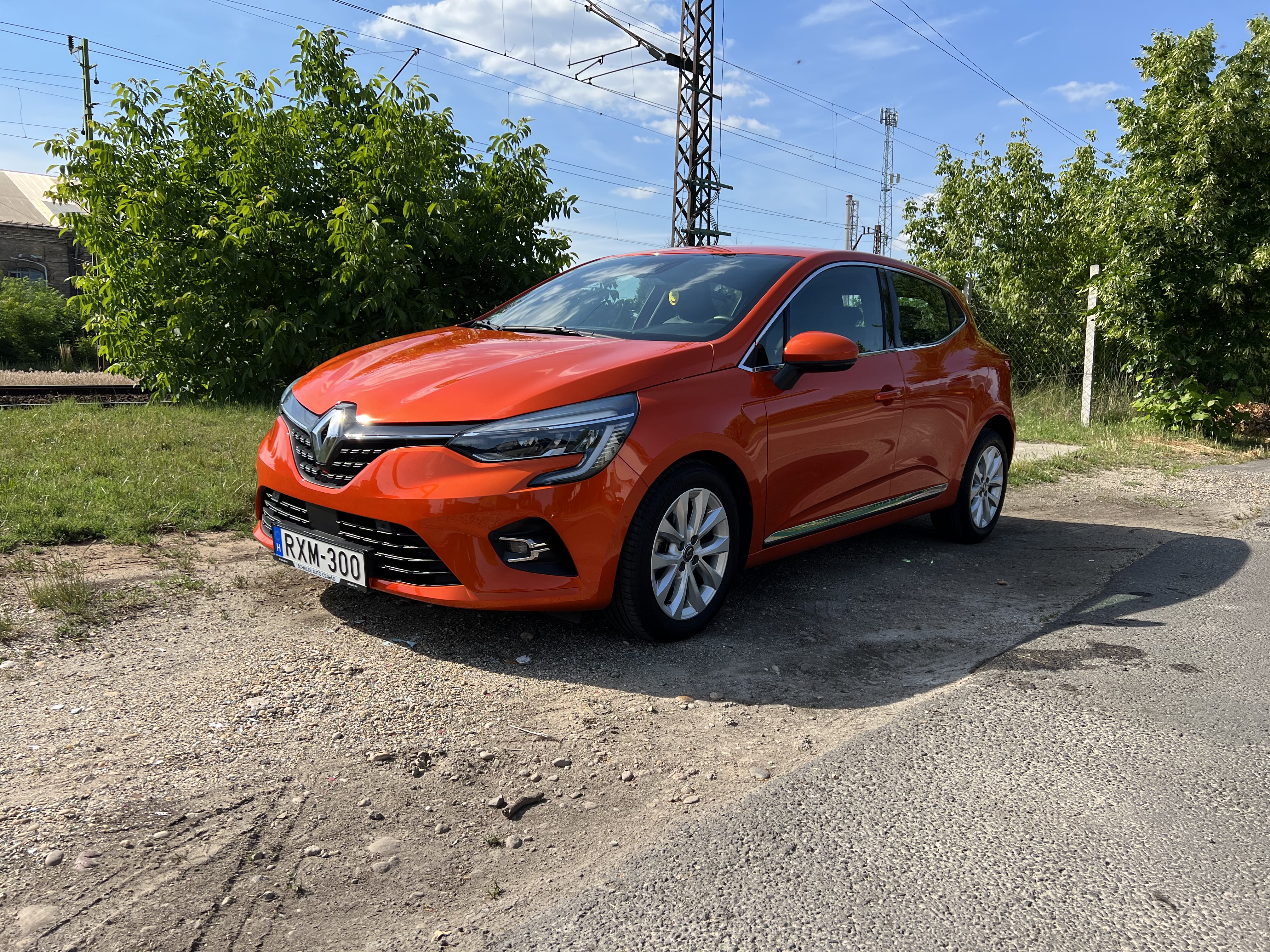

Hehe! Autót csak a csajok vesznek kinézet alapján.... :D
(csak genyózok, nem kell komolyan venni!)
:D :p És még Ilyen narancs-vörös kocsim is volt, mármint az asszonynak:D Ezzel a Clioval megtörtént vagy 4x, hogy huszonéves kiscsajok odajöttek, hogy jaaaj de szép, beleülhetek?? Mondtam, hogy a kocsiba nem, de..;)
