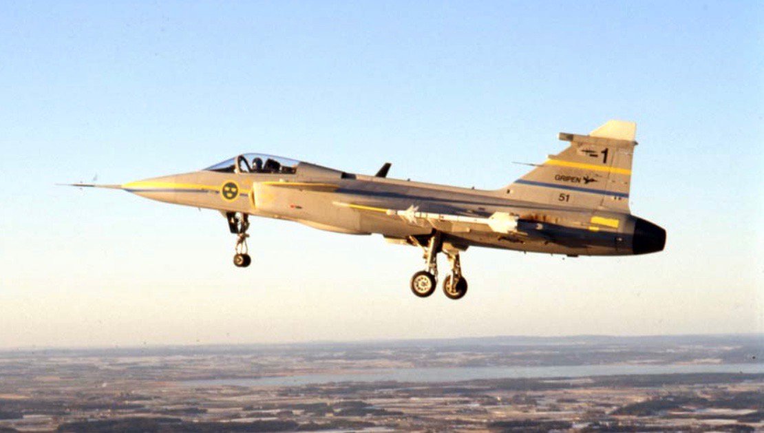

30 évvel ezelőtt, ezen a napon repült először az első Gripen.
