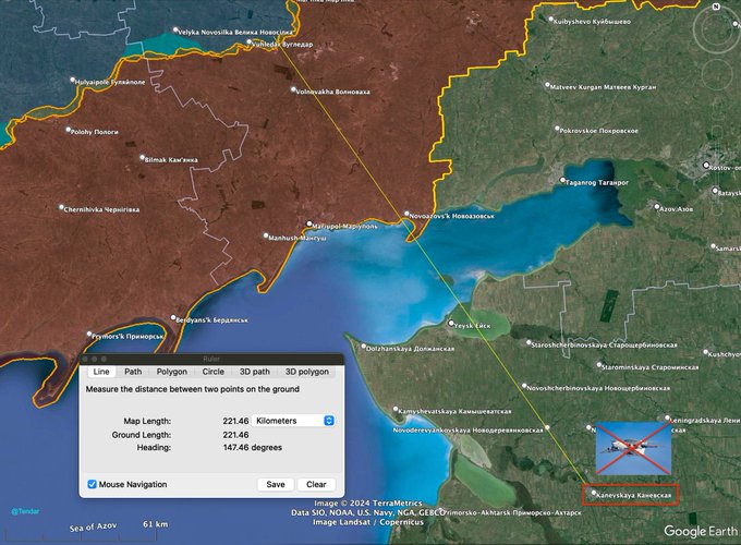

A fekete tenger irányából elérhető az a rész ahol a lezuhanás történt:

Nekem is eszembe jutott, de van egy probléma, mégpedig az Azovi tengerre való bejutás a Kercsi szoroson át.
Nem feltétlenul megoldhatatlan, de azért elég necces.
