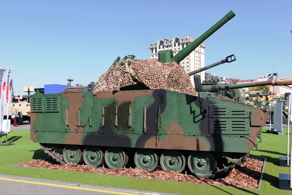

SAHA 2024 - MKE goes hybrid square with its Dağhan fire support vehicle
It turns out that the new conceptual 120mm tank/mortar gun from MKE has a barrel 32 calibers or 3800 mm lenght.
This would mean a large drop in the effectiveness of 120x570mm tank ammunition compared to MBT's. However, for mortar grenades a barrel similar in length to the new Polish M69 Rak automatic mortar turret from HSW could mean a range of up to 13km.
Azért a Raknál komoly nyomásnövelés is közrejátszik az emelt ~12 km hatótávolsághoz hagyományos aknákkal... Kizárólag a cső hosszúságának ilyen mértékű emelése nem hinném, hogy eredményezne kilométeres eltéréseket. Inkább párszáz méterre gondolok.
A harckocsilőszerrel természetesen van még annál is nagyobb nyomás növekmény, csak kérdés, hogy az mennyire pontos a BLOS műveletekhez. A hatótáv elméleti maximumát 17-25 km közé tenném, ami a 105-122 mm-es tarackok territóriuma. Feltéve, hogy a harckocsilőszerek ballisztikai tulajdonságai (itt értem a légellenállást) nem sokkal rosszabbak az aknagránátokénál és tüzérségi lőszereknél. Kérdés, hogy pénzügyileg megéri e ezzel, és nem gázgenerátoros vagy rakéta póthajtásos aknagránátokkal lőni inkább, utóbbiból például a 17-18 km nem kicsikarhatatlan táv. (Pl. APCM rakéta póthajtásos akna hivatalos hatótávja 17,5 km).
