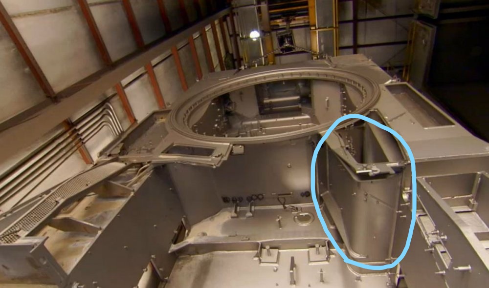

Az M1-nek a motorterében van a lőszertároló:
