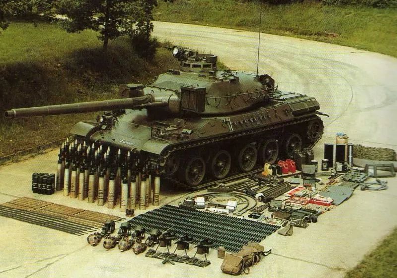

Hidegháborús francia harckocsi, az Europa-Panzer egyik jelöltje, azonban külön - külön harckocsikat rendszeresítettek mind a Franciák, mind a Németek.
A Leopárd 1-es és az M60-as Patton a részegységeik miatt időnként exporttilalom alá estek, még a Nyugati blokkon / NATO-n belül is, és alternatívaként a diktatórikus Spanyolország és Görögország harckocsijai lett az AMX-30-as.
105 milis löveggel tervezték, a hagyományos AP lőszerek helyett kumulatív lőszer (Obus G) lett a szóló lőszertípusa. Idővel a kumulatív lőszerek hatékonysága jelentősen szertefoszlott, és integrálták az APFSDS lőszereket is, a 80-as évektől. A kései legyártott / modernizáltakat ERA kazettázták, és az EIREL Soft-Kill APS-t is megkapták, amik 10 darab infralámpácskából álltak, és próbálták összezavarni / megvakítani / kiégetni az ATGM-ek vezérlését.
Páncélzatilag a Leopárd 1-eshez hasonló filozófiát vallott. A rajta alapozott AMX-32-est szögletesített, hegesztett és hézagolt páncélzatos toronnyal látták el, "immunis" lett az ASzU-57-es és az AMX-13-as AP lőszereire, de a T-55 / 62-est és egyértelműen fejlettebb társait jobb volt meglepni, leküzdeni, mielőtt azok visszalőhettek volna. Kísérletileg feltűnt még az AMX-40-es is, egy harmadik és teljesen külön fejleszt, a Leclerc lett az utódtípus, amit népszerűen, de tévesen AMX-56-osként is jelölnek.
